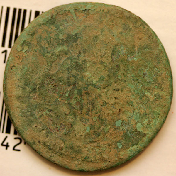

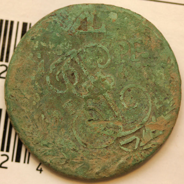

thebackground
post Jan 8 2011, 02:19
Создана #1967
Сообщений: 451
Пользователь №: 7,860
Всем привет! и с прошедшими праздниками!
попался вот такой перечекан, как считаете отчистится ли мылом или нет шанса?
Окислы твердые, рельеф вроде нормальный там где вензель, но осталось ли там чего под окислами? Посоветуйте как почистить. Спасибо

QUOTE(thebackground @ Jan 8 2011, 02:25)
Рельеф тут и состоит из окислов.
Предмет для опытов, не более.
thebackground
post Jan 8 2011, 14:26
Создана #1969
Сообщений: 451
ок, спасибо, попробую "намылить")
Хммм... интересная монетка.... согласен монетка конечно скорее мертва, чем жива...
не надо ей ничего делать ... мое мнение....
Оставьте как есть, до лучших времен.... когда научитись держать в руках шабер.... или отдайте тем кто его держать умеет....
Не стоит тут с химией иметь дело.... а мыло и есть химия.... трилон изуродует и сделает монету только хуже.... проверено не раз....
Отличие шабрения от воздействия химии... отличается тем что... шабером можно ровно снять окислы там где надо... и оставить там где их снимать не надо...
Трилон (или его аналоги).... в состав мыла он входит.... будет растворять окислы на монете на всей поверхности.... мылу плевать на пожелания хозяина...
Плюс монета покрывается не совсем приятной жирной пленкой.... крайне неприятной... потом еще получите проблему как ее снять....
Не думайте что мыло безопасно... просто в мыле мала концентрация активных веществ... просто растворения монеты происходит медленно .... но результат будет таким же как и от Трилона.... вопрос только времени....
Медь вообще противопоказано обрабатывать Трилоном, тем более монеты в таком состоянии....
Эпилог ... монету просто отложите... когда будет возможность и знания ее почистить ... тогда это и сделаете.... а пока в коробку... пусть лежит...
Найкрайняк... положите монетку в дистиллированную воду.... а потом почистите аккуратно зубной щеткой.... Если результат вас не устроит... просто отложите ее до лучших времен....
