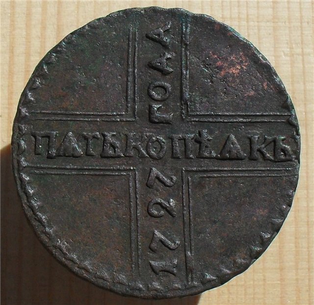

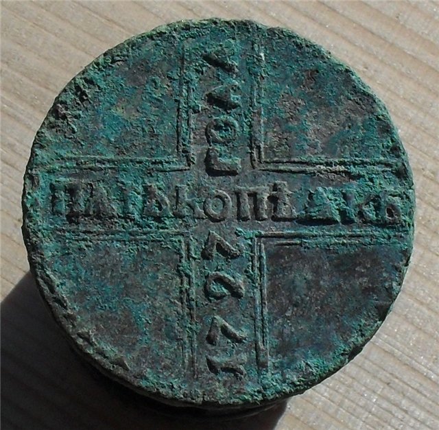

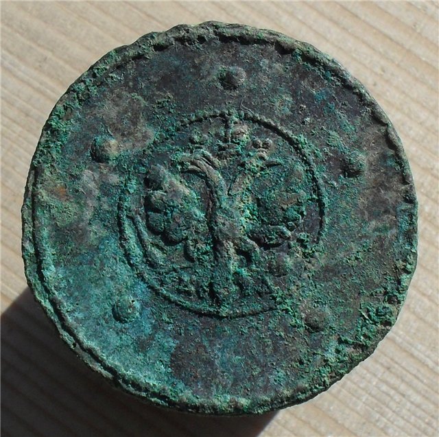

QUOTE(geo @ Dec 17 2010, 21:39)
народ  покажите  кто  какими  шаберами  работает  ..и  пример  работы  хотелось  бы  увидеть может  как  то  поэтапно  что  ли
Состояние ДО механической чистки!
В процессе расчистки

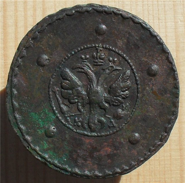

Каналья
post Dec 18 2010, 16:20
Создана #1922
Сообщений: 100
Зарегистрирован: 4-April 10
Из: Пермский край
Пользователь №: 16,839
Репутация: 12 кг
Окончательная стадия расчистки!
Александр TKS
post Dec 18 2010, 18:32
Создана #1923
Сообщений: 447
Зарегистрирован: 9-October 08
Из: Томск
Пользователь №: 6,017
Металлоискатель: Minelab E-TRAC
QUOTE(Каналья @ Dec 18 2010, 16:26)
Каналья
post Dec 18 2010, 18:40
Создана #1924
Сообщений: 100
Из: Пермский край
Репутация: 12 кг
QUOTE(Александр TKS @ Dec 18 2010, 18:38)
Ну почему, бензотриазол-химия, паралоид Б72 тоже химия, воск микрокристаллический опять же химия, она кругом, только мы это не сразу осознаем lupsk.gif ... ggf.gif

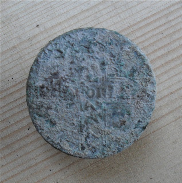

ан-2
post Dec 24 2010, 09:11
Создана #1940
Сообщений: 3,491
Зарегистрирован: 31-July 07
Из: Магнитогорск
Пользователь №: 2,453
Репутация: 256 кг
Добрый день.
Подскажите чем лучше удалить с монеты окислы черного цвета или размягчить их (предположительно монета подвергалась сильному нагреву)
[attachmentid=303323]
