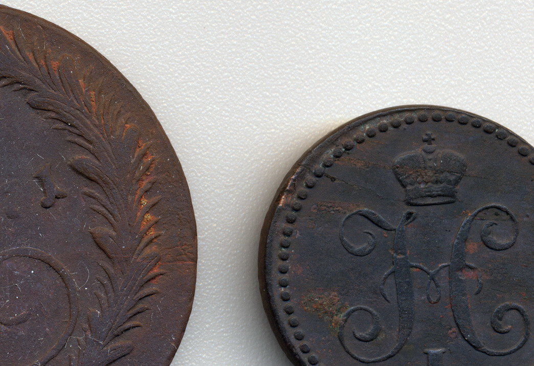

соединения оранжевого цвета на медных монетах
из чего состоят и как их удалить?

QUOTE(Zergus @ Nov 18 2010, 10:19)
Что делалось с монетой до этого момента???
"Бойтесь своих желаний — они имеют свойство сбываться" (с)
Zergus
post Nov 19 2010, 08:52
Создана #1895
Сообщений: 145
Зарегистрирован: 9-April 09
Из: Подмосковье
Пользователь №: 9,061
Репутация: 38 кг
QUOTE(Терек @ Nov 18 2010, 18:47)
пока ничего не делалось, только промыл водой
Терек
post Nov 19 2010, 11:18
Создана #1896
Сообщений: 6,445
Зарегистрирован: 11-February 10
Пользователь №: 15,271
Репутация: 243 кг
QUOTE(Zergus @ Nov 19 2010, 08:58)
Спрашивал... что делалось... потому что...
Эти окиси сильно похожи на окиси железа... т.е. свободные частицы железа при определенных условиях могут перекачивать на монету... образовав соединение меди и железа... сам получал такой эффект случайно нагрев монеты в воде в металлической посуде и произошла хим реакция...
Насчет этих соединений (медь+железо)... оно очень хрупкое... по левой монете... ее легко почистить... щеточкой или зубачисткой....можно попробовать чем нить острым... типа скальпеля... но очень аккуратно при хорошем разрешении микроскопа или лупы... проблем с первой монетой я не вижу... и думаю все будет очень неплохо...
Насчет второй монеты с ней гораздо все сложнее... по монете видны очаги бронзовой болезни... при желании можно обработать БТА и проверить... ну или просто соблюдать определенные условия хранения....держите ее подальше от других монет....Проблема по второй монете заключается в том если тронуть образовавшуюся корку коррозионного вздутия .... вы на 90% получите каверну... соединение опять же хрупкое... корка высыпится (получится примерно такой же эффект как если сковырнуть ногтем на машине здутую краску на глилом кузове)... поэтому нужно закрепить ее....а потом ручками расчистить под микроскопом очень и очень аккуратно...хотя быть получится минимизировать недостатки...
Если вторую монету тронуть химией... на 100% ухудшите монету... поэтому только механика... с использованием шабера и микроскопа....
А если нет не желания не возможностей... заняться механической чисткой... лучше вообще вторую монету не трогать....
Могу предположить,что на левой монете,справиться зуб.палочкой будет тяжело.Аккуратно тупым скальпилем.Потом суспензий соды слегка пальчиками потереть.Патины там нет.Поверхность состоит из куприна.
