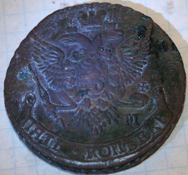

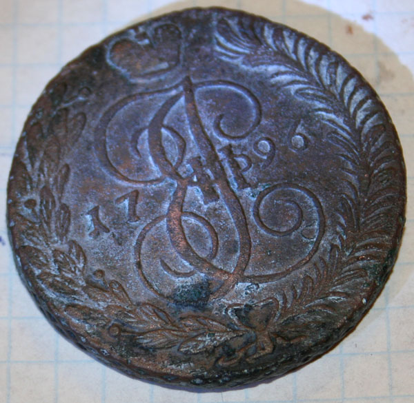

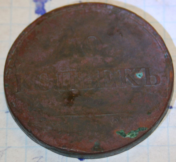

Стоит ли приводить в лучший вид и как?
1) неровность патины на верху вензеля.
2) на лицевике 10 копеек какая то бяка.
3) какая то бяка на лицевике у скипетра и на обратной стороне внизу вензеля
Заранее спасибо. Присоединенное изображениеПрисоединенное изображениеПрисоединенное изображение[attachmentid=258

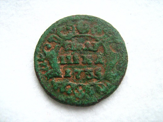

Мое ИМХО... по вопросу
QUOTE(Gif @ Nov 2 2010, 23:26)
"Стоит ли приводить в лучший вид и как?"
Я бы эту неровность бы не трогал... структура не злокачественная... поэтому удалять смысла не вижу
Хм... действительно бяка... называя "бронзовой болезнью"... и помойму она процветает...
Тронете "бытовой химией" получите два здоровых кратера... болезнь ею не остановите
ее надо остановить ... раствор БТА или Танина.... как доктор прописал...
В стальном оставить как есть....
Ну если честно .... помойму болячка там остановилась... можно конечно для верности ... пройтись ингибитором ... хуже не будет... см.выше..
Насчет использования мыла... при расчистке... ОТКАЗЫВАЙТЕСЬ от него господа... хоть и кажется что оно безвредно... но это не совсем так... действие от него не чуть лучше чем от слабого раствора Трилона Б... Но есть большое Но... недостаток... монета покрывается слоем жира... если взглянуть под микроскопом... монету чем то потом надо обезжиривать... к примеру ацетоном...
обезжиривание для нестабильной монеты... будет жестоко...риск облетит патина... что уже не айс.... Так и появляется вопрос... ЗАЧЕМ использовать мыло???...
Хочется помыть монетку ... пойдите купите дистиллированной водички ... заложите монетки в нее... периодически обрабатывайте кисточками с различной степенью жесткости (щетина, белочка и т.п.) которых валом в любом магазе канцтоваров... если грязь удалили... оставьте все как есть... не трогайте вы следы коррозии... без микроскопа и надлежащего инструмента вы их все равно в порядок не приведете...
если есть негативные процессы... "бронзовая болезнь"... остановить ее без ингибитора все равно не получится... поэтому обработали растворчиком... и в сухое место... влажность менее 45%... болезнь с очень большой долей вероятности получится остановить...
И храним все свои находки... пока не насобираете ... на инструмент...
Вот и весь рецепт...
