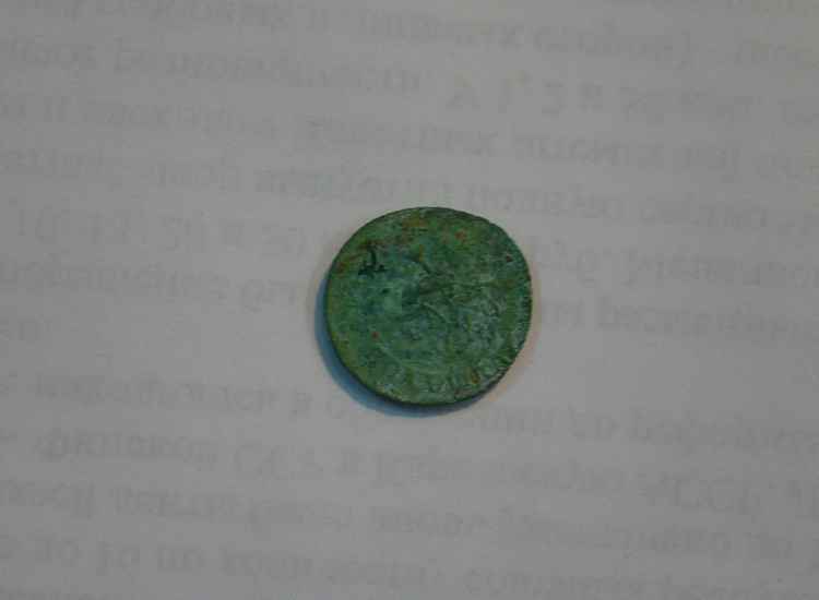

Добрый вечер Уважаемые Коллеги!Подскажите,как избавится от толстой черной пленки покрывающей монету?
фото после чистки зубной щетки до и после суток в мыле.
Благодарю всех ответивших.

Боюсь, что если дальше обрабатывать полностью поверхность химией, то часть пятен останется, а патина вокруг уйдёт. И придётся всё обдирать, а затем «патинировать», замазывать. Надо было изначально механически подчистить плотные чёрные загрязнения, а затем действовать по обстоятельству. Исправлять ошибки всегда сложнее...
Уважаемый Mika подскажите на данной стадии можно обрабатывать механически и если да то чем,а также неужели хозяйственное мыло съест патину? Спасибо.

Дума что да, если дальше мочить. Это чернота намного плотней и устойчивей чем окружающая патина.
Механически конечно можно. Шабером острым надо отделить черноту, правда, после этого, эти места по структуре и цвету будут отличатся от окружающей поверхности.

Mika спасибо за совет,но что-то я боюсь шабером.

Прислушайтесь к совету Михаила... и очень внимательно изучите все материалы по механической чистке... и поверьте со временем если поймете ее смысл ... вы вообще откажетесь от химии ... даже от мыла...
А до принятие каких либо решений по чистке монеты.... аккуратно высушите под инфракрасной лампой... ну в крайнем случае ацетоном... положите в простой бумажный конверт ... и в коробку... с пакетиками которые идут в обувных коробках...
Пакетики из обувных коробок... лучше предварительно тоже хорошо высушить....
Если влажность хранения будет менее 46%.... с монетой ничего плохого происходить не будет...

Терек благодарю,но спустя сутки грязь еще отошла,патина на месте,продолжим под бдительным присмотром.

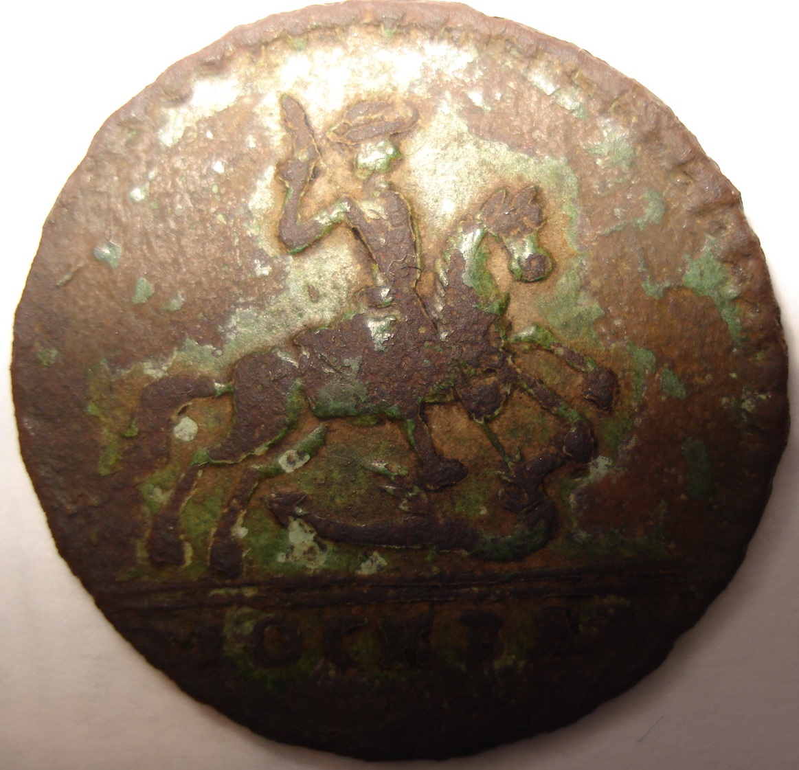

Подскажите пожалуйста чем можно дочистить данную монетку, чтобы не снять зелень вместе с рельефом??

QUOTE(m@scow @ Oct 13 2010, 19:52)
только мех.расчистка, зелень - это остатки ориг.поверхности, которой осталось уже мало...

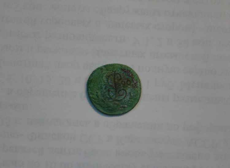

Подскажите. Стоит ли дальше снимать зелень с монеты или оставить как есть. Понимаю что монета скорее всего убитая и все же. Эта зелень является патиной или нет ?

QUOTE(scba @ Oct 18 2010, 13:10)
по таким фото ничего не видно.
