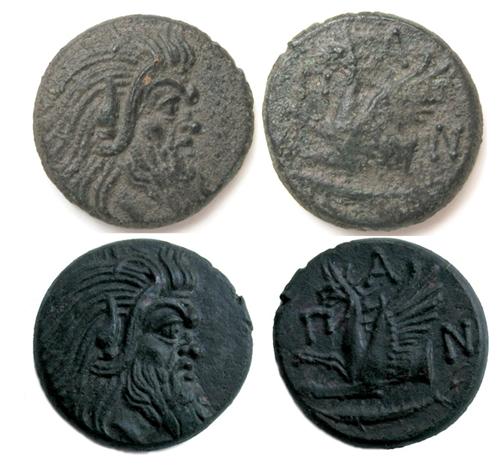

И не только антика. За лет 10-15 большая часть ходячки, хранящаяся в пластиковых (ПВХ) холдерах и альбомах получает значительный повреждения.
Оболденная фотка, сколько времени занял процесс разрушения? Нет ли у вас более качественной или просто покрупнее вотки, для моей коллекции.

Всем привет
Вот несколько примеров «порчи» монет в результате неправильного хранения.
Монеты хранились дома в пластиковых альбомах (PVC - поливинилхлорид) различных изготовителей (Muboplast, Rekord, Aulfes, Propbila, Numis, Moneta, Kobra) в течение 12-15 лет. Во всех альбомах на многих монетах наблюдались следы коррозии. Как уже и говорил, причиной этому служат остатки потовыделений на поверхности металла, выходящие со временем из пластика размягчители и хлор. К тому же, находясь в пластиковом кармашке альбома, вокруг монеты создаётся микроклимат, зачастую значительно ускоряющий разрушении металла.
Несколько примеров таких разрушений:
Очаговая коррозия, протекающая локально (местами)
Коррозия протекает не только в покупных альбомах, но и в заводской упаковке
В некоторых случаях коррозия протекает по всей поверхности с образованием зелёных продуктов коррозии.
Советские медно-никелевые монеты. Что интересно, что образование зелени начинается с гурта, там где пластик не соприкасается с монетой (микроклимат: влажность и пары размягчителей). В месте контакта металла с PVC после извлечения монеты заметны следы – остатки продуктов коррозии.
Со временем, можно заметить, что альбомные листы становятся липкими (слипаются) хрупкими и меняют окраску (желтеют). Вне зависимости от этих изменений коррозия наблюдается во всех альбомах.

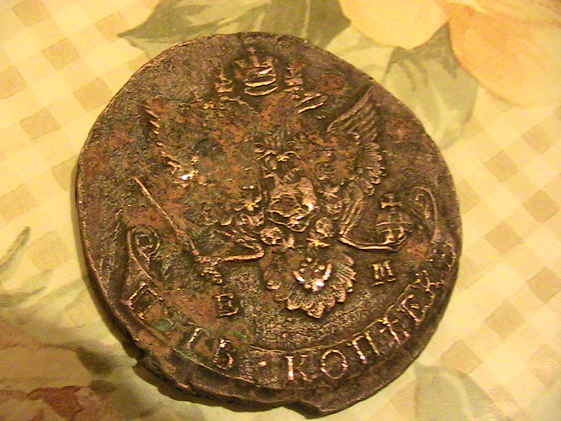

Вот посмотрите такой пятак ---рыжие пятна остались на месте где песок был прикипевший.И эта рыжина ничем не убирается ---ни уксусом ни электролизом .Подскажите что здесь поможет.
