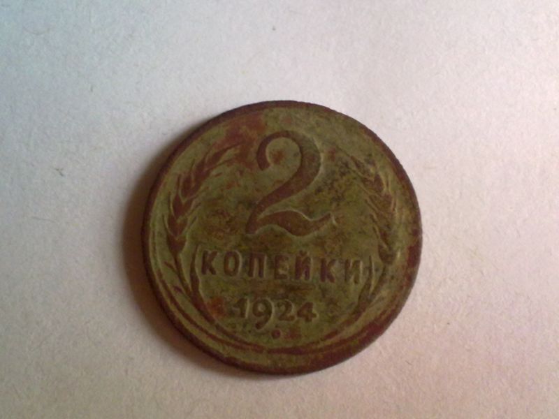

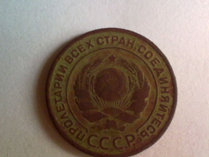

Добрый день, уважаемые!
Подскажите пожалуйста, как лучше почистить эту монету?
Рыхлого ничего нет. Обычно чищу мылом.

Думаю только механическим способом, химию сразу можно отвергнуть, монета редкая и потрудиться над ней придется!

QUOTE(Maska @ Sep 23 2010, 12:30)
а она разве в мыле еще не была? что-то у нее вылизанный вид, очень похоже на послемылие. biggrin.gif
Монета была помыта с мылом от грязи, но не "вымачивалась".
Сейчас (т.к. монета крепкая) всеж в мыле, механически чистить без опыта, думаю, лучше не пробовать (да и спец инструмента нет.)

Красные пятна не уйдут, так и будет в реале, зелёное и красное. Смотрится в данном случае не очень, но чтож поделаешь. Зелёное поле не трогать - красное подравнять. Любители монотонных пейзажей, могут затемнить всё поле хоть той же серной мазью или т.п.. Мое мнение…. надо привыкать к разнообразию красок. Фиг его знает, как эти процедуры лет через 20 скажутся на монете.
Да и мыло, как показывает практика, активирует бронзовую болезнь, каймы которой практически всегда присутствуют в патине.
