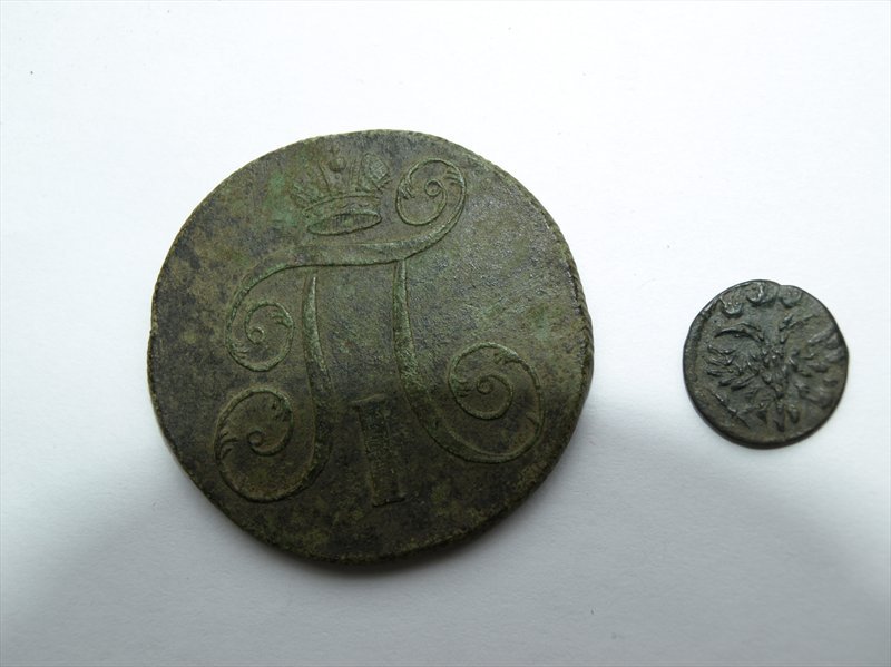

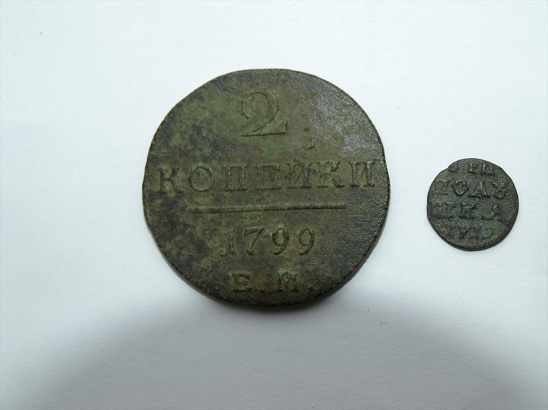

стоит ли чистить?если да-то как?
и может кто-нибудь скинуть подробную инфу по консервации монет?
заранее спасибо
все мы грешны и не надо перел образом стоять
atikin
post Aug 22 2010, 17:44
Создана #1682
Сообщений: 14
Зарегистрирован: 26-July 10
Пользователь №: 20,047
Я бы не чистил. Как по мне, отличная зеленая патина. Очагов бронзовой болезни не видно. И вообще на вид красивые монетки! Чистка может их легко испортить и повредить оригинальную поверхность!

в масле прокепити, и патина останется и зелень сойдет или электролизом. если более мягкий способ - то кинь в мыло и жди)

QUOTE(mal @ Aug 22 2010, 17:50)
заранее спасибо
только механическкая расчистка, нет возможности покройте смолой Павлуху, вторую можно воском покрыть. И все на этом. До лучших времен или новому владельцу потом заботиться.
Никого больше не слушайте - кипяение в масле - это с разряда тайд или кипячение - ни то, ни то лучше не использовать.
А мыло придаст монетам красноватый оттенок.
П.С. сохран радует, монетки оченьприятные.
