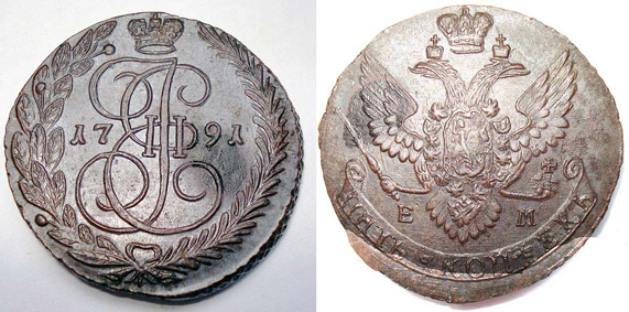

Добрый вечер
Прошу оценить очистку
Монета только чистилась.
На патинировалась и не полировалась.
Спасибо

хорошее состояние монеты, поэтому и хороший результат. как чистили.

Патина действительно хорошая
Чистилось мылом и щётками
Вопрос: не подскажите ориентировочную стоимость не эту монету?

Тема правда не с оценкой, но раз спросили то подскажу примерно.
Монета частая по конросу 6 у.е., орел Екатеринбург, в состоянии VF думаю у вас именно VF. Поэтому по цене от 5 до 12 у.е. на желающего. ИМХО.

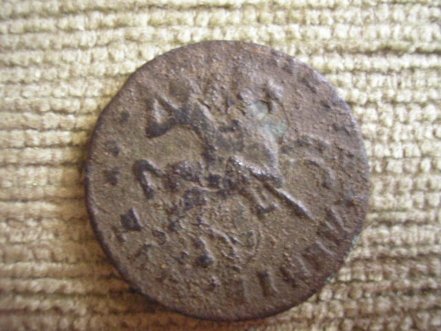

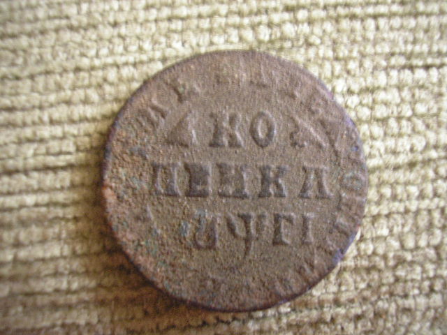

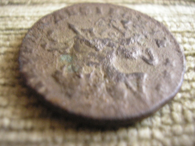

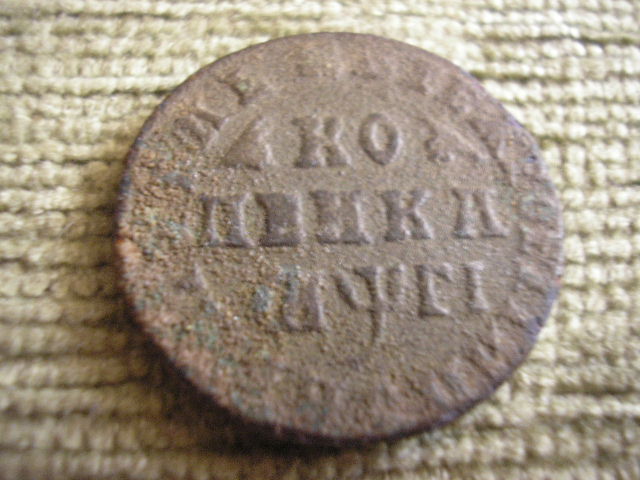

Уважаемые коллеги,не сочтите за нахальство( всё ,что обсуждалось ранее-очень интересно и полезно),но...такую копейку нашёл первый раз,поэтому хочу её"обиходить" по полной программе и прошу совета индивидуально по этой монетке,с чего начать и весь алгоритм действий...

Все подробно описал и отправил в личку.Дабы не повторяться тут.как говорится - индивидуально. podmig.gif
