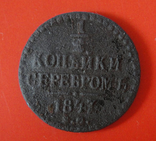

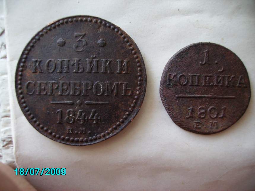

Вот после Мистера Мускула,но пол пакета сыпал сразу говорю на стаканчик..
Справа то что было..

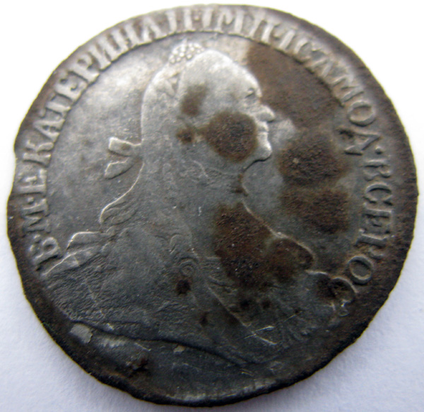

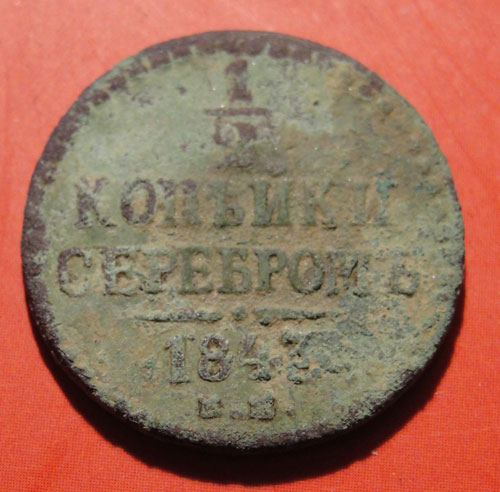

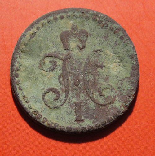

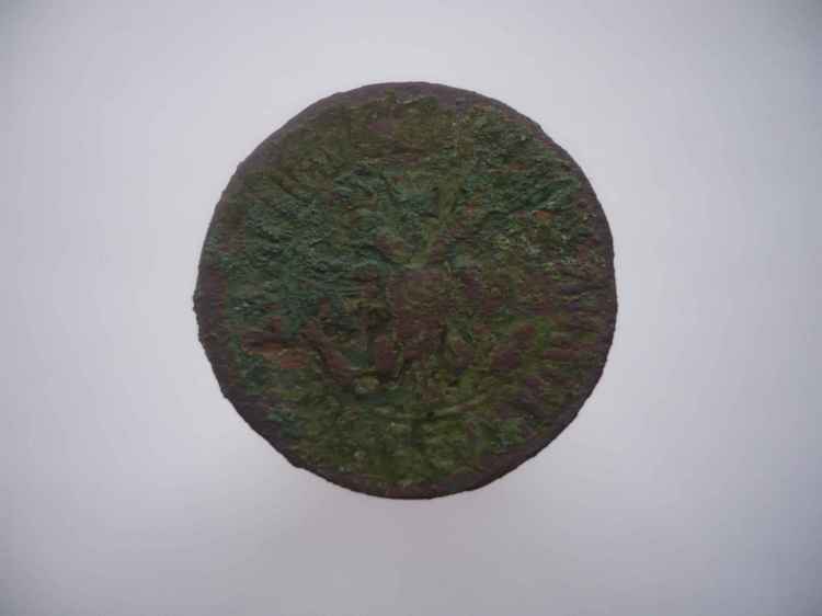

Попалась на днях такая вот монетка... думал убитая, но размочил в мыле окислы, начал снимать скальпелем посередине, и внезапро открылась довольно перспективная картина.
Кто может подсказать, как наиболее безтравматично ее можно попробовать отчистить?

QUOTE(PartyZan @ Apr 27 2010, 20:12)
тут все зависит от вас. Есть микроскоп - тогда мех.расчитка. Нет тогда народные методы - мыло, и т.д. и т.п.
Вариантов много, мене тарвматичные я указал выше.

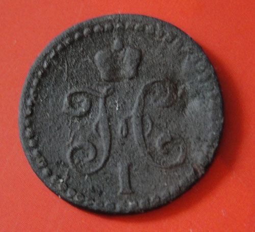

Нет крестовик безнадежно убит.. Нечастая монета... Жаль.. Тут мыло не поможет..А то что доктор прописал.. Щадящая чистка уже ни к чему.простите..
Варка в масле ИМХО самый варварский способ ... Монета становится жирной и черной.. Такие монеты после масла самые не продаваемые на ауках..

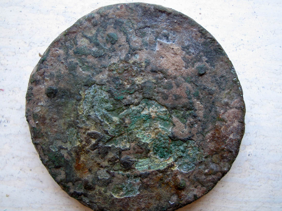

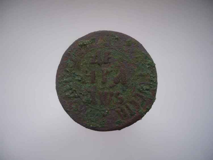

Здравствуйте! На днях наконец-то поднял свою первую петровскую деньгу, к сожалению в состоянии далеким от идеала sad.gif . Обычно чищу мылом, но слышал для петровских монет это не самый лучший способ, рекомендуют сварить в масле. Посоветуйте чем чистить..., микроскопа нет и шабер видел пару раз на фото, посему мех. чистка мне недоступна. Спасибо smile.gif

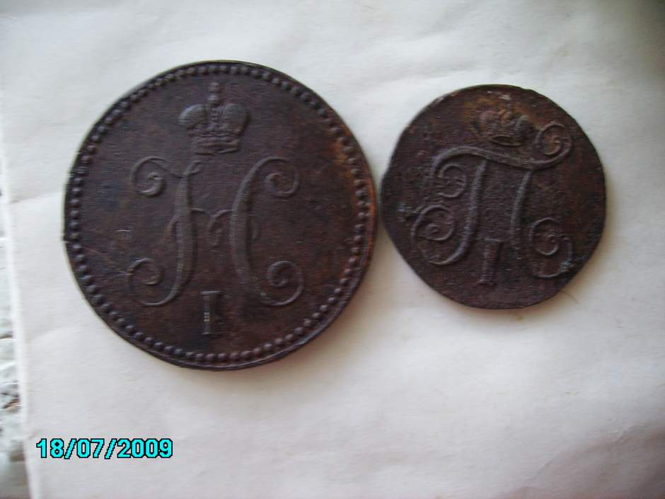

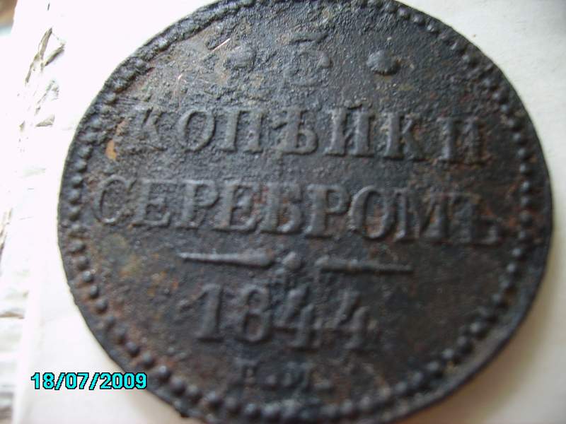

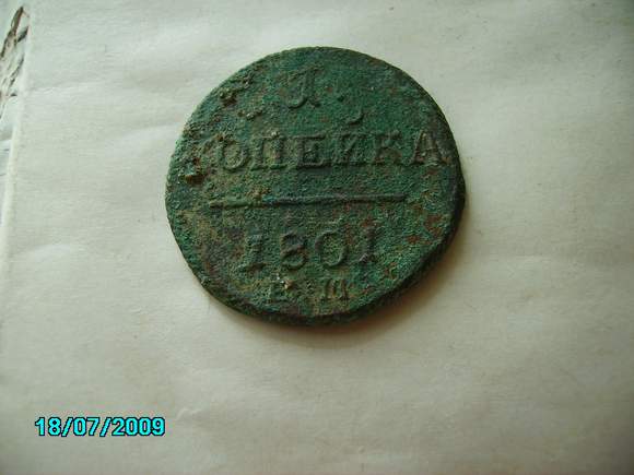

Как и обещал, выкладываю фотографии.
Я в первый раз чищю химией монету, так что не судите строго.
Купил пакет Мистер Мускула и Крота. После разглядывания картинок на пакетиках, мощный торс Мистера Мускула привлек меня больше, чем крот с лопаткой фискарс. Думаю, раз так Мистер Мускул раскачался, то и монету почистит как надо.
Насыпал в банку из под цейлонского чая пол пакета Мистера Твистера и залил теплой водой. Размешал, подождал секунд 5.. положил монетку. Подержал, ее в этом растворе пол минуты. Вынимаю, вроде зелени нет. Промыл теплой водой, протер тампоном( ватным podmig.gif ). Глядь, молочница на монете! Думал вроде только у девушек такая беда бывает 14.gif , ан нет..монеты тоже подвержены этой злой тетке. Протер подсолнечным маслом и молочница убежала.
Вот вроде все.

ну вот у вас получилось,только монета была убитая, а зеленка покрывала каверны.. С более приличным сохраном получится как я выше показал.. Но бывает так,что зелень одна, а очищаешь и монета как новая,от меди все зависит,от примесей в ней ИМХО...
Пол пакета Мистера много,он мощнее Крота,это если зелень темную чистить.. Экономь,не копейки стоит..

Репутация: 24 кг

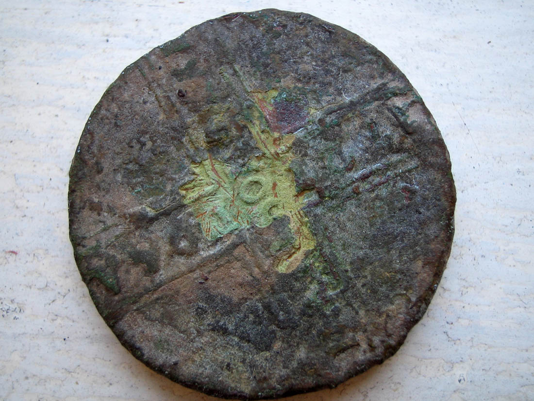

Коллеги, подскажите пожалуйста, как можно пятна убрать? С краями можно ли что-нибудь сделать хорошее, что бы не убить, или вообще не стоит трогать?
Сообщение отредактировано OCA: May 4 2010, 09:58
