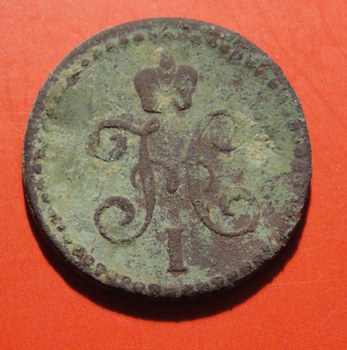

Ребята подскажите чем лучше почистить эту монету?

b d
post Apr 26 2010, 11:47
Создана #1472
Сообщений: 1,087
Зарегистрирован: 5-January 10
Пользователь №: 14,253
Репутация: 57 кг
QUOTE(DMITR @ Apr 26 2010, 01:53)
Ватной палочкой смоченной в растворе Трилон Б. Потом промыть водой.

Чем можно почистить?

QUOTE(Штанга @ Apr 26 2010, 21:23)
для начала надо наслоение снять, монета не жить хочет, но не сможет. Под водой помойте и потрите подстриженной зубной щеткой - у вас там терять особо нечего. Потом, если все не снимется в мыло детское на денек и чистить. Думаю этих процедур хватит. Потом о джинсы потрете и рельеф немного улучшится.
