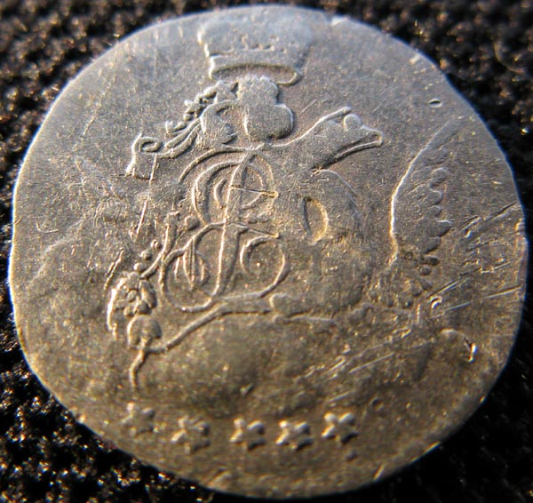

Доброго времени суток!
Подскажите пожалуйста, можно как-нибудь убрать или сгладить царапины на монете?
Заранее спасибо!
Сообщение отредактировано OCA: Apr 12 2010, 09:52
С уважением, Сергей!
shura
post Apr 12 2010, 10:31
Создана #1400
Сообщений: 26
Зарегистрирован: 2-March 10
Пользователь №: 15,840
У меня дикие сомнения что можно сделать лучше чем есть сейчас
А вот сделать хуже очень легко
Была бы моя монета - я бы её не трогал
