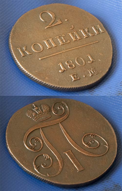

И как добились такого состояния?
Главое добиться стабильности результатов.
Еще вариант.
Сообщение отредактировано Mango: Mar 7 2010, 14:20

Результат хороший, а держится крепко?Может вы приоткроете чуть тайну вашего волшебного зелья, и мы продолжим эксперимент вместе?

QUOTE(zolotoi @ Mar 8 2010, 15:39)
Считаю этот способ антинаучным, потому озвучивать не буду. Пойду вспоминать химию и читать умные книжки.

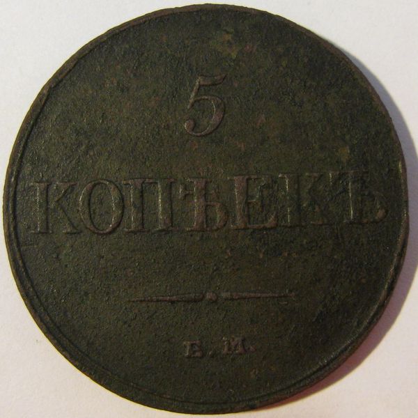

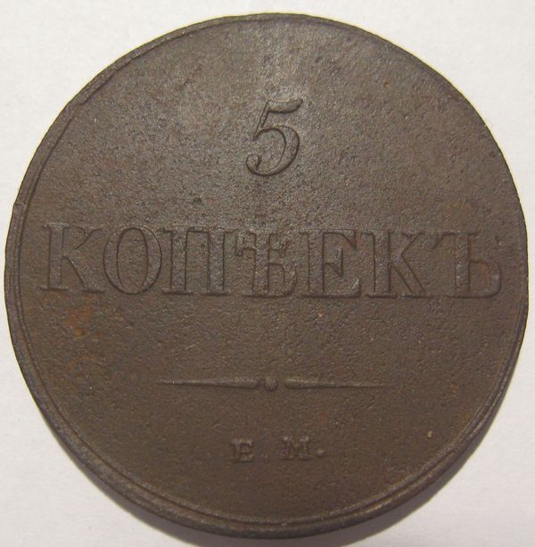

QUOTE(Mango @ Mar 7 2010, 14:28)
Еще вариант.
Тут плохо

QUOTE(gooogle @ Mar 9 2010, 14:41)
Тут плохо
Тут вопрос, как фоткать. На каком фоне, с каким светом и т.п., и у всех мониторы по-разному настроены. По-хорошему фотки нужно делать проф. камерой и файлы давать в формате RAW, тогда можно будет воспроизвести реальный цвет, который видишь глазами.

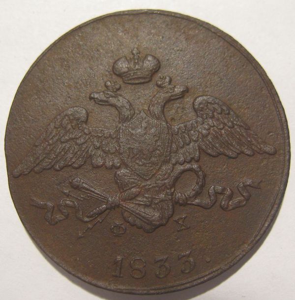

QUOTE(karambus @ Mar 9 2010, 23:11)
мыло...
если вы о чистке монет..то мылом не всегд можно вычистить монету

Я так понимаю, те что 2и3 это до, 1и4-после. Дык эти лохмотья можно было и сухой кисточкой стряхнуь... ИМХО.
PS заметил что под буквой К куприт вылез(оранжевенький такой), т.е. верхний слой патины отвалился в мыле. Я думаю, что если пошел химическим путем, то нужно идти до конца, т.е. чистить до металла и наносить патину, или механика... хотя H2O тоже химия biggrin.gif

QUOTE(karambus @ Mar 10 2010, 08:52)
Патину не получалось ни разу нормально положить, думаю, только испорчу.
думаю это потому что вы монеты не до конца чистите
если сдирать то нужно уже до нага иначе патина не ровно ляжет
и еще важно перед патинированием обезжирить монетку
информации в инете много нужно внимательно читать и все у вас получится ..дерзайте
а пятачок дальше чистить не нужно...слегка привести в порядок ..протереть ..подуть на него biggrin.gif и на полочку:-)

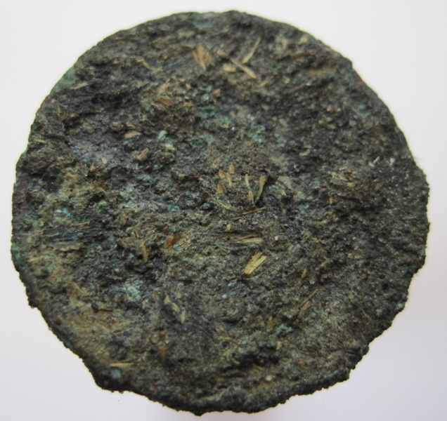

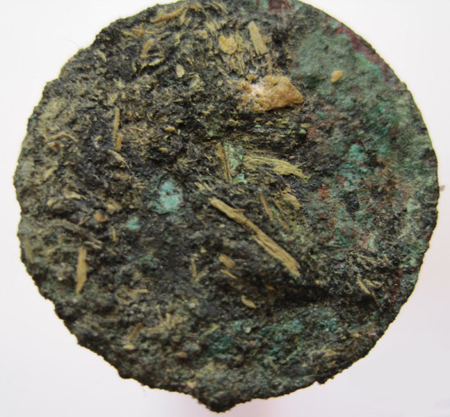

Возможно ли ЭТО как-то отчистить, чтоб хоть было видно что ЭТО за монета. Земли и песка нет сверху, что есть это что-то твердое как металл вперемешку с травой. Угол отковырял ногтем, больше не ковыряется cheesy.gif и в мыле не отмывается.

убрать такое сложно. Я размягчал в мыле и чистил стальной иглой - это если микроскопа нет, а если есть, то шабером тогда, но повозиться придется. Очень крепко сидит такой нарост на монете.
Химией убьете.

На горелую похожа, если так то внутри от монеты одни воспоминания толщиной с фольгу....

Ну, Ну, я просто сейчас на работе под рукой нет продемонстрировать пожарников, под твердой коркой от монеты остается кружок толщиной металла как на водочной бескозырке правда с различимыми признаками.....

То, что монета или какой-либо другой предмет был прогрет, оплавлен и покрыт гарью и тонкой оксидной плёнкой – никак не сказывается на дальнейшей сохранности. Даже наоборот. Во многих случаях это замедляет процесс коррозии.
Миноги говорят, так мы нашли монету в пожаре, в золе и т.п. Вот зола, почва с золой – именно там и скрывается причина разрушений, а не в том что она нагревалась и плавилась.
