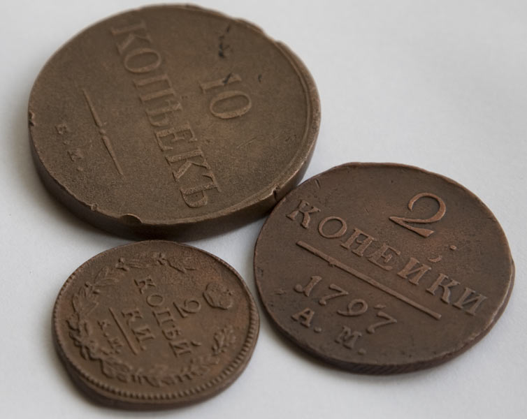

Mango
post Mar 6 2010, 13:03
Создана #1339
Сообщений: 32
Зарегистрирован: 16-February 10
Пользователь №: 15,429
Металлоискатель: T-705, E-Track
На 10 коп патина родная, на двухах-результат экспериментов. Нормально?
gooogle
post Mar 6 2010, 17:03
Создана #1340
Сообщений: 6
Зарегистрирован: 11-February 10
Пользователь №: 15,283
Металлоискатель: SE
QUOTE(Mango @ Mar 6 2010, 13:16)
Результат хороший.
И как добились такого состояния?
