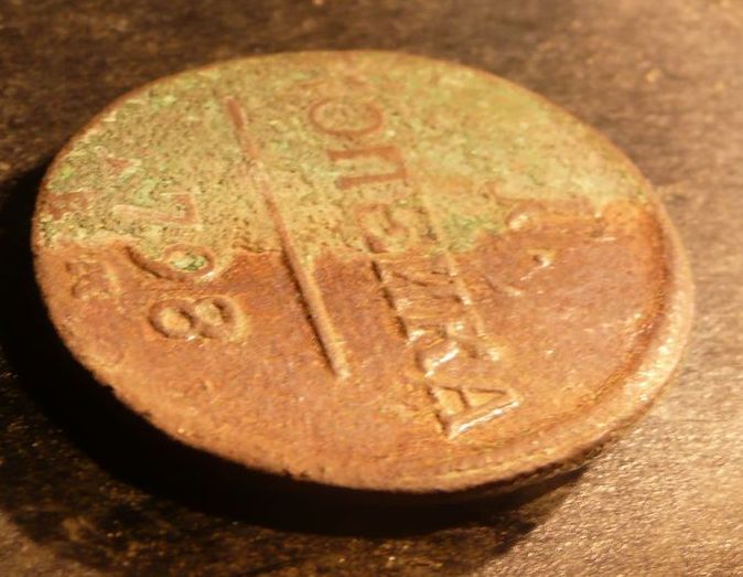

как-то вот так у меня получается...
Попутно вопрос: очень часто под верхним слоем оказываются пятна малахитовой патины. Она очень прочная, и с удалением таких пятен возникают проблемы. Можно ли их размягчить какой-либо нейтральной химией?
Если да,то какой?

QUOTE(Antonio81 @ Dec 17 2009, 23:12)
Если да,то какой?
Размягчить можно… например промокашку окунуть в раствор трилон, отжать и наложить пунктуально на такие места. Дальше по интуиции.
В некоторых случаях под слоем плотного и ровного малахита совсем другая структура поверхности, которая всё равно будет выделяться на фоне куприта. Здесь вы должны сами решать, стоит ли это делать или нет. Принесёт ли удаление остатков желаемый результат или нет.

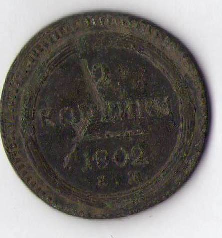

вот такая монетос...Конечно, не в коллекцию для загляденья, но для меня любая монета ценна сама по себе.
Всю жизнь пролежала в ящике стола, покрылась слоем чего-то воскоподобного - вода скатывается. Цвет меня устраивает - но вот тёмное пятно (совершенно плоское) и выпуклые хреновины на орле не дают спокойно уснуть... Что можно сделать?
