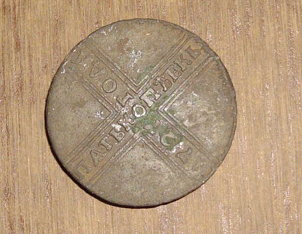

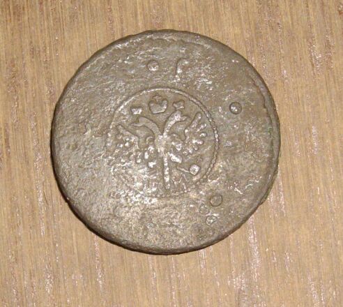

Всем привет,эту монету чистил пол года в мыльном растворе, конечно кое что отчистилось, но не всё, что теперь посоветуете делать ? кислота и электролиз в неопытных руках убьёт её окончательно.
Сообщение отредактировано Messer: Mar 7 2008, 11:28

Механически убрать оставшиеся окислы, правда если без опыта-можете поцарапать
yustas62
post Mar 2 2008, 21:50
Создана #137
Сообщений: 53
Зарегистрирован: 4-March 07
Пользователь №: 1,625
во и я про то же, так как опыта нет, много убил, может отдать реставраторам ?
