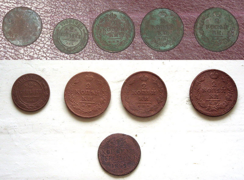

Попробовал очистить монеты с помощью оторофосфорной кислоты, вот что получилось:
Ваше мнение?

post Oct 29 2009, 12:58
Создана #1125
Сообщений: 4,680
Из: регион 74
Пользователь №: 3,312
Репутация: 928 кг
QUOTE(Mika88 @ Oct 26 2009, 23:22)
В общем то труп. Самое главное удалите хлориды, иначе цвести будет. Для этого намазываете на всю монету желе из желатина или АГАР-АГАР. Обёртываете алюминиевой фольгой и кладёте всё дело во влажную тряпочку. Через некоторое время фольга начнёт растворятся. Промываете водой и кисточкой. Если не достаточно, повторяете процедуру.
Конечно, количество кратеров увеличится, зато цвести не будет. Это из подручных средств.
Другой способ – лупа шабер и БТА. Покрытие воск с БТА.
насколько я знаю,надо желатин с глицерином смешивать?
У меня сей рецепт работает....

Репутация: 57 кг
QUOTE(Moruan @ Oct 29 2009, 13:03)
Ваше мнение?
Ну, скормил кислоте всю патину, которую как-то иначе, возможно, удалось бы сохранить...

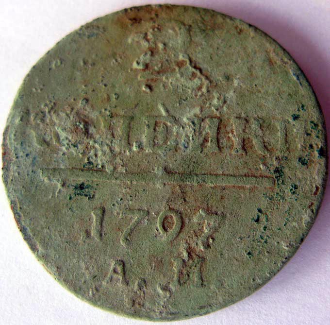

Можно что-нибудь сделать? Только помыта в воде.

Да вроде неплохая сохранность и рельеф высокий. Механически можно хорошо вытянуть.

QUOTE(Mika88 @ Nov 2 2009, 15:32)
Мика, постоянно смотрю эту тему, и понимаю, что надо чистить механически, но может вы что-нибудь ещё посоветуете, что можно сделать с монетой - как привести в божеский вид?
С уважением, Сергей!
Mika88
post Nov 2 2009, 21:38
Создана #1132
Сообщений: 2,269
Зарегистрирован: 8-April 06
Из: Шпринге
Пользователь №: 258
Металлоискатель: Lorenz
Репутация: 163 кг
Именно с этой – только механически. Хорошая патина, незначительные загрязнения. Химия, в том числе и мыло здесь только всё испортят.
Вам надо простенький стереомикроскоп за 50 евро , вот вроде этого: http://best-optics.com.ua/index.php?productID=4488
Шабер и немного терпения. Да и времени уёдёт намного меньше, чем например отмачивать в мыле.
