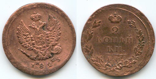

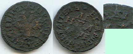

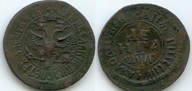

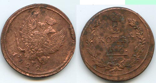

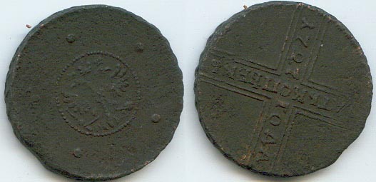

Mika88 и тот кто в теме smile.gif присоветуй плиз что можно предпринять в этом случае.
Деньга крайняя левая и крайняя правая - оставить как есть или есть смысл почистить?
Вторая слева...та что полушка... - интересует возможность выправления и следует ли ждать трещин и нарушения патины?
Пятачёк крестовый в реале выглядит лучше ,но слишком тёмный и такое ощущение что кипятился в масле. Раковины неглубокие, но в сплошную по всему лицу монеты.
Ну и по двушкам...вычещены чуть ли не на полировальном станке и после этого пару лет лежали со всяким медным хламом. На левом есть тёмные разводы с зеленью...правый просто блестит как новый.

Левую и правую - оставить как есть. Там где металл светлый, это ничего, потемнеет со временем сам. Левую, можно воском покрыть, чуть сгладит неровности.
На счёт выпрямления копейки – полопается зелёная патина.
По блестящим, промыть спиртом и запатинировать (марганцовка плюс медный купорос). Окисляющий раствор: 50 г/л сернокислой меди и 5 г/л маргацевокислого калия. Сначала в горячей воде растворяют медный купорос, затем добавляют марганцевокислый калий. Предмет, предварительно смоченный водой, несколько минут выдерживают в растворе. В зависимости от продолжительности обработки поверхность приобретает красивый коричневый цвет различной интенсивности."
На счёт пяточка, не знаю, толи поле подровнять (стёркой), но только не до появления блеска. А может оставить так как есть? По фото сложно судить. Ну и покрыть воском .

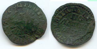

проба механической чистки монет
коллеги оцените работу
критика принимается с удовольствием

Фото какими они были до чистки есть?
И как чистили, очень интересно. А результат, на мой взгляд, очень хороший.

к сожелению первоначального фото нет
словами конечно сложно обьяснить:на всех монетах был зеленый налет
а метод :сначала деревянными палочками какие уж смог сделать
где зелень слишком стоикая палочку окунал в трилон Б и протирал место зелени .а там уж не помню в каком посте но в этой же ветке описан метод обработки граверной машинкой вот его то я и осваивал
вообще то данный предмет должен использоваться в паре с микроскопом или монокуляром но я пожмотился и использовал лупу..что краине неудобно хотя можно попробывать закрепить ее на какой то штатив
