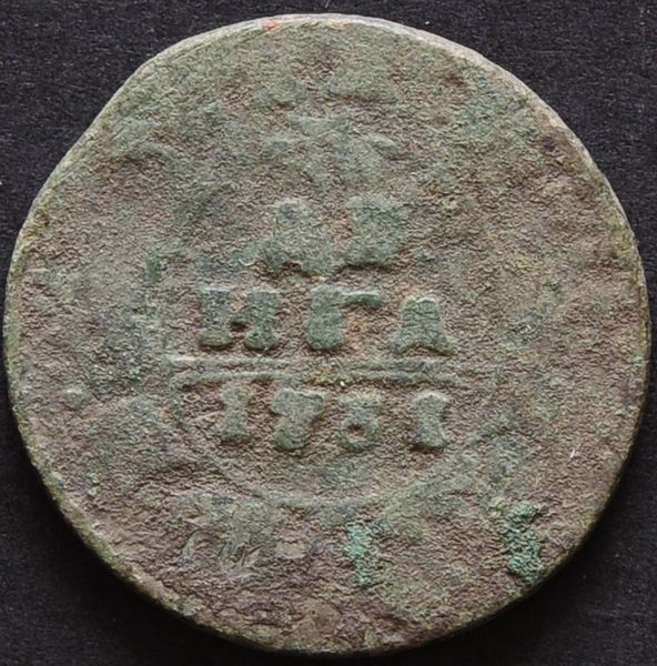

Да фото ничего не покажет особо. Просто уже попадал на то, что мыло выровняло рельеф с полем монеты и не раз. Так что наверно просто буду чистить в дисциляре, и просто консервировать.
Фото сделаю вечером.
Вот

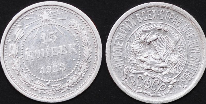

Никогда не патинировал серебро.
Вопрос к знатокам. Кто чем и как патинирует серебро?
Есть ли разница биллон это или высокая проба?
Нпример, кто бы как патинировал такой биллон?
или оставить как есть, и он сам с годами потемнеет?
Сообщение отредактировано Blaze: Sep 30 2009, 14:37

Blaze, а вы обратите внимание на название темы
Вот
Может Крот поможет или Мистер мускул? У Пермяка спросите. Он систил тут монету этим составом.

QUOTE(vikung @ Sep 30 2009, 13:59)
Просто знаю, что у таких монет рельеф состоит из окислов, и даже мыло или крот сровняет рельеф с полем монеты.

QUOTE(Эдисон @ Sep 30 2009, 13:53)
Спрошу по другому.
Надо ли эту монету еще чистить чем-то и как запатинировать?

QUOTE(Mika88 @ Sep 30 2009, 14:34)
Спасибо
А с этим что подскажете?
http://www.reviewdetector.ru/index.php?sho...ndpost&p=521094

QUOTE(Mika88 @ Oct 1 2009, 01:44)
Выводит на туже страницу
Страница та-же, но сообщение другое. На 1 выше.

Патина хорошая, только механически как уже и писал. Если нет микроскопа, то используйте лупу.

А-БАЛ-ДЕТЬ!
Я не мог подумать что кисточка #4 творит такие чудеса!
Я в ШОКЕ.
Теперь я понял что Вы говорили про - "'это все равно что в зубах ковыряться бревном а не зубочисткой".
После Дисциляра и зубной щетки высушил две ДЕНГИ (одна совсем плохая, фото показывал) и начал махать кисточкой - ПОВАЛИЛА пыль которая поднималась вверх как дым и уже через 10 минут я добрался до поля монеты и расчистил практически все. У меня ШОК. Увидел даже следы перечекана (Вроде). Что это могло быть? С чего могли перечеканить ДЕНГУ 1731 года?
Так, успокаиваюсь и перехожу к главному.
Mika88, можешь на словах обьяснить как работать шабером?
Осталось на ДЕНГЕ то, что не убирается кисточкой, 2 пятна-наросты.
Надо срезать ее, подковыривать, или просто тереть как натфилем?
Может можно просто потереть это место зубочисткой а потом доработать кисточкой?
Шабера пока нет, но будет. Может ли заменить шабер - скальпель хирургический?
Спасибо за советы.
ЗЫ. Кисточки это фантастика. С Денга 1751 дис. водой и кисточкой сошла вся зелень и осталась красивая патина + отличный высокий рельеф. Теперь чишу только так.
Фото до и после выложу когда закончу.
Сообщение отредактировано Blaze: Oct 2 2009, 09:50

QUOTE(Blaze @ Oct 2 2009, 09:55)
... Увидел даже следы перечекана (Вроде). Что это могло быть? С чего могли перечеканить ДЕНГУ 1731 года?..
С обычной Петровской копейки, или, возможно, с "рамочной". Вот, прочитайте - интересно: http://www.efimok.ru/news_122.html
PS Ну и фото, конечно, интересно увидеть, причину, так сказать, восторга smile.gif

QUOTE(aljusov4 @ Oct 2 2009, 09:45)
Да восторга особого нет - просто интересно.
С копейки Петра II вряд-ли, копейка меньше, а денга оказалась больше чем однолетки другие.
Воощем спасибо за ссылку. Монету дочищу - покажу фото.

QUOTE(Blaze @ Oct 2 2009, 10:54)
Петра Первого! Вес 8.19
Пластмассовый мир победил.

QUOTE(Blaze @ Oct 2 2009, 07:55)
Спасибо за советы.
Скальпели не очень удобно, хотя есть различные формы лезвий. Пользуюсь всегда разъёмными скальпелями. Большой недостаток – быстро тупятся.
По поводу как работать шабером, здесь каждый сам должен наловчиться. Неважно как вы его держите, важен результат.
При расчистке нужно обращать внимание на характер загрязнений. Так например, можно и сколупнуть зубочисткой, но это возможно лишь в том случае, если присутствует ярко выраженная фуга. И связь вежду верхним слоем и оригинальной поверхностью слабая. Если мы имеем дело монолитом или связь слоёв очень прочная, то лучше срезать. Именно резать, а не пытаться отломать. По этому инструмент должен быть очень острым и без каких-либо усилий резать окислы.
Шаберы легко изготовить самому, например из толстых швейных игл. По форме смотрите здесь:
http://archekon.ru/bronze/mechanika.htm
Границы реставрации заканчиваются там, где начинается гипотеза

QUOTE(Mika88 @ Oct 2 2009, 12:18)
Да, изучил уже весь сайт. Сам наверно не смогу, буду искать готовый.
Еще вопрос. Стоит ли держать в воде больше 1 суток, если не все еще отчистилось, а удалить без шабера никак?

QUOTE(aljusov4 @ Oct 2 2009, 11:52)
О. Похоже, но утверждать не могу. Вылижу монету - покажу.

От толщины и характера окислов зависит. Но, как правило сутки-двое вполне достаточно, иначе можете навредить. Это действие в первую очередь направленно на удаление легко растворимых солей (удобрения и т.п.) накопившихся в продуктах коррозии.

QUOTE(Mika88 @ Oct 2 2009, 12:27)
Другое ничего не применял - а вот хоз. мыло очень выручало. Но кисточка - это просто для меня НОУ-ХАУ.
