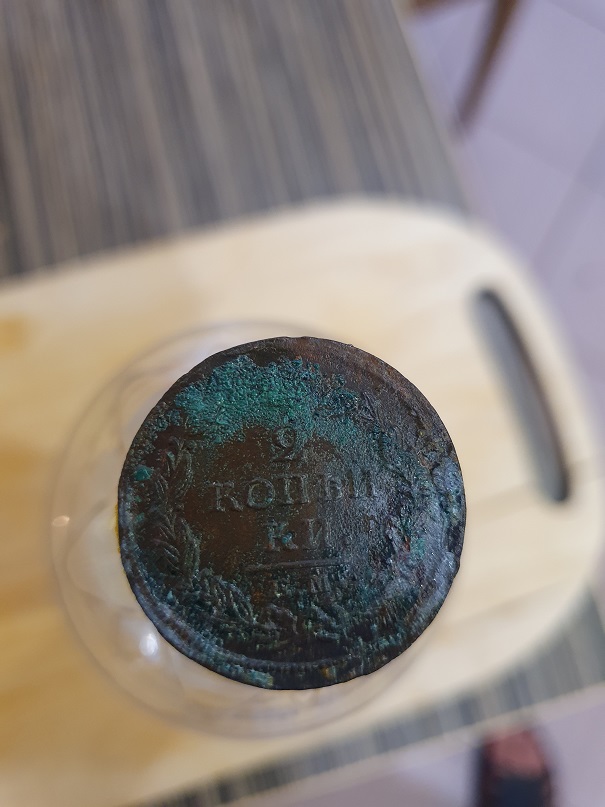

Уважаемые знатоки! Чем посоветуете почистить? Монеты крепкие. Окислы поверхностные. Спасибо

QUOTE(Till_Linde @ Apr 19 2021, 21:22)
Я бы уксусом 0,5% 3-шки, зубочисткой/кистью убирая размягченные окислы.
2к - труп.
Совет - в дистилат и кистью время от времени. Если остнется коричнивый налет - кашицей соды пищевой без фанатизма.

купите нумизматическую щетку и попробуйте . положите монету и пусть лежит уксус лимонная кислота разденут монету до металла убьют ее натуральную патину. возьмите мыло на крайний случай настругайте ножом разведите теплой водой и пусть там лежит периодически вынимайте и чистите зубной щеткой с короткой щетиной. по крайней мере монету не убъете. да мыло лучше детское там щелочи нет. А две копейки не труп, по реверсу,аверс пришлите.

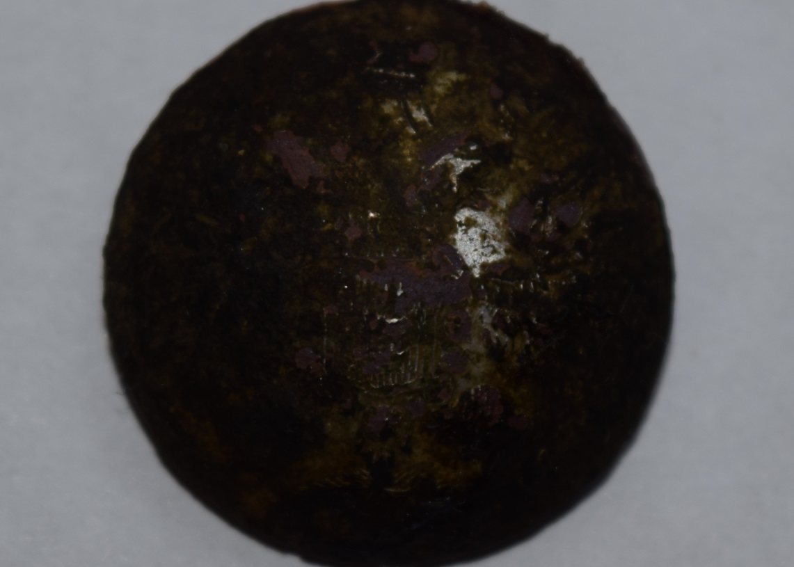

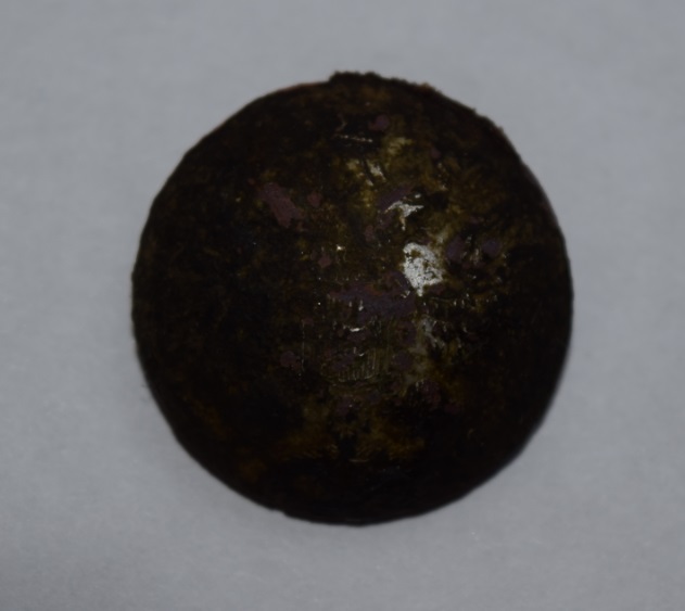

Не монета правда, но тоже очень окислившаяся медь, местность болотистая, ни одной целой медной вещи, пуговица - думал обычная, стал тереть щеткой - начал вылазить золоченый орёл, видимо что-то мундирное - можно ли как-то спасти или "уже здесь, наши полномочия всё, окончены"

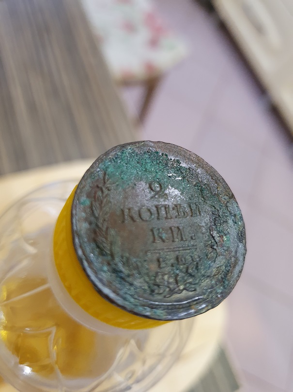

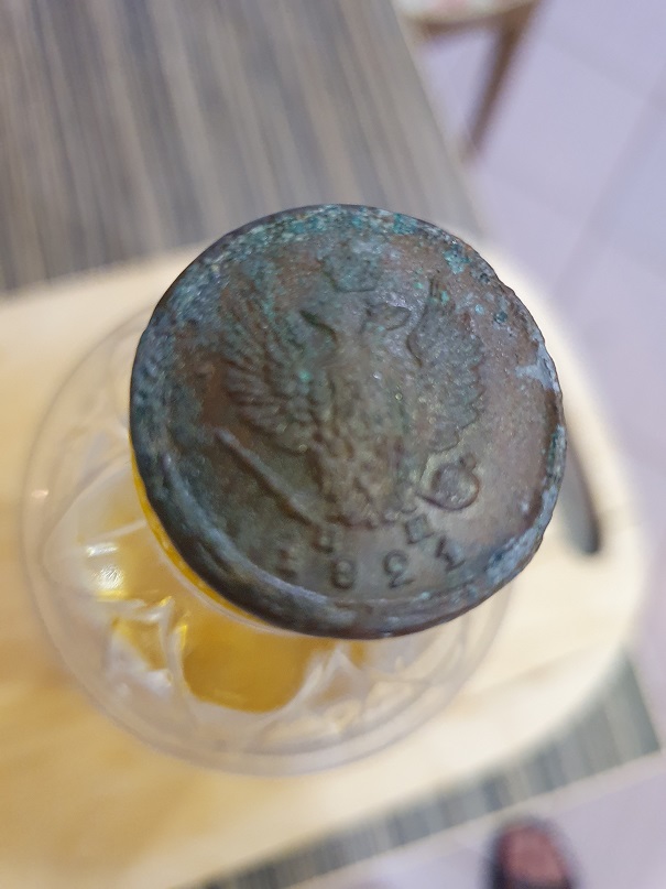

Доброго дня. В залипухе попались 4 монеты. Раскрылись хорошо, сохран не плохой (на фото не так видно), но есть зелень на монетах, пол года в мыле и эффекта ноль. Подскажите, может есть способ? Ветку почитал, но хочется услышать конкретно к моему случаю. Рельеф высокий, хочу себе оставить.

QUOTE(птерадактель @ Apr 27 2021, 16:10)
Спасибо ответившим.
Мне советовали Трилон Б. Говорят, хорошо подходит для чистки медных монет и патину не трогает. Главное, не перестараться со временем.

QUOTE(divkladoiskatel @ Apr 28 2021, 22:44)
трилон есть в мыле , их мех расчистке нужно подвергнуть очень аккуратно .
Трилоном убьете, он для серебра. Купритовую патину монет, как у Вас, он ест только так.
