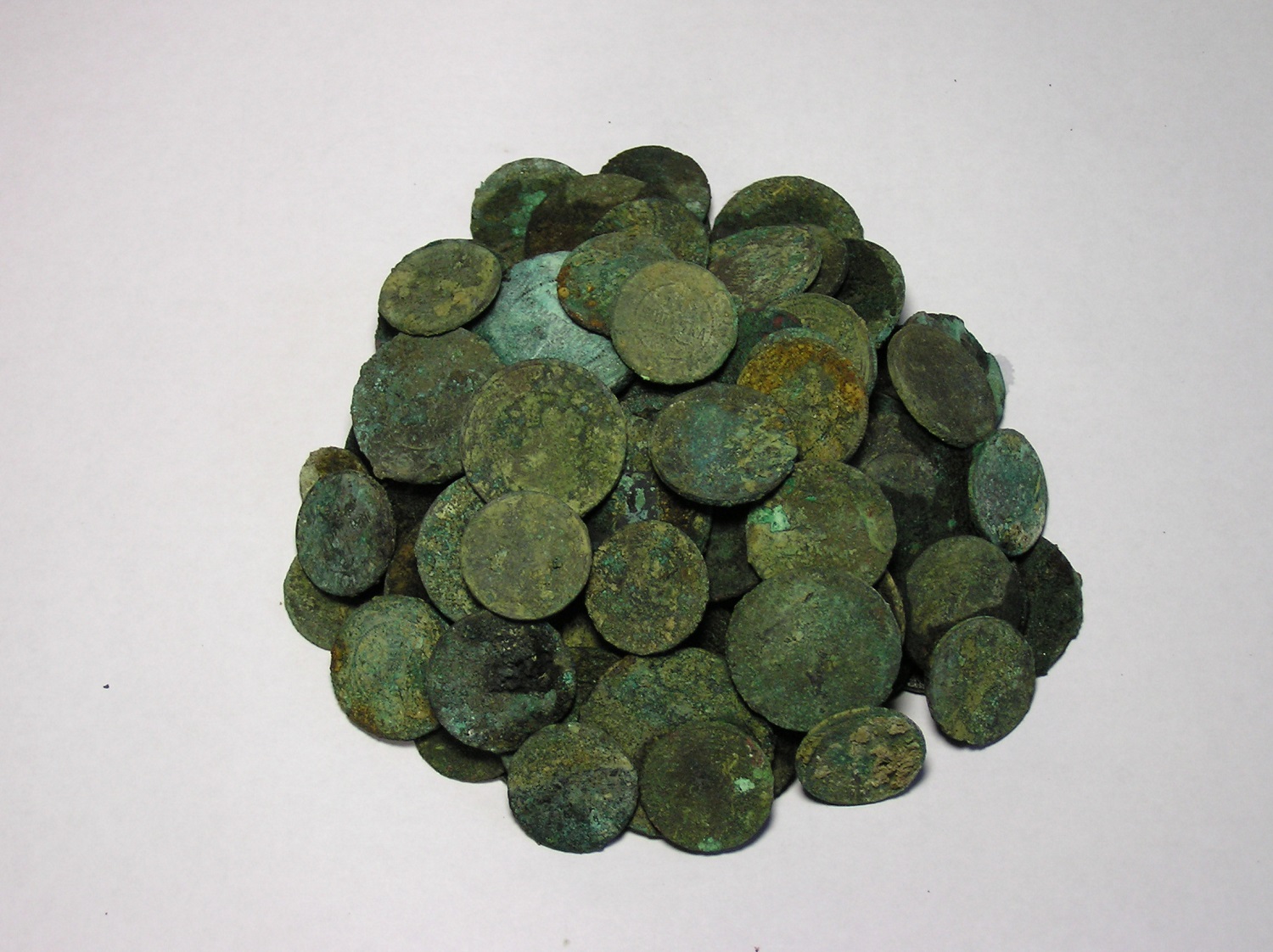

Хотелось бы узнать чем чистить и как . Разброс монет от 1876 до 1915 года что видно было.

QUOTE(Diktt @ Nov 14 2020, 19:23)
Всё в мыло...для начала

QUOTE(Архивариус @ Nov 14 2020, 20:38)
большая часть там но вот где то на форуме читал что не следует так делать эта лежала месяц в дистиляте и сейчас там biggrin.gif
Такие монеты мылом не очистишь.Я такие монеты кладу в фарфоровый чайник засыпаю золой из печки .наливаю воды,и ставлю на прогоревшие угли в мангал,томится ,пока угли не прогорят.Зелёнка слетает.Кстати этот рецепт опубликован в книге чистка медных монет реставраторами из музея.Золы больше половины чайника,а монет не больше 6-7 шт.Удачных экспериментов. smile.gif

QUOTE(allsandro @ Nov 21 2020, 19:16)
пищевой содой насыщенный раствор все тоже самое, только вместо калия натрий, а так те же яйца

QUOTE(RGF @ Nov 21 2020, 22:00)
