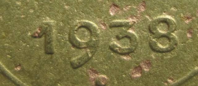

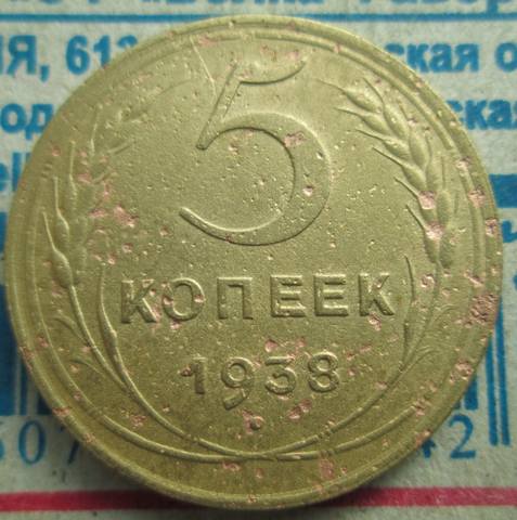

Всем доброго дня. У пятака на аверсе/реверсе появились зеленые точки и совсем недавно. В мыле монету не чистил. Чистить в мыле именно эту монету не хочу пока. Какие варианты есть, чтобы убрать эту ново образовавшуюся зелень?

QUOTE(Ecorain @ Jul 31 2020, 09:36)
Это бронзовая болезнь. Надо вычищать каверны.
Можно методом Розенберга: "Отдельные участки активной коррозии, выявленные во влажной камере, или вся находка, покрываются желеобразной массой, приготовленной из АГАР-АГАР или желатина. Толщина наложенного слоя может варьировать от 1-го до 3-ох мм. На участок покрытый желе накладывается кусочек алюминиевой фольги. Если активные очаги коррозии присутствуют на всей поверхности объекта,  то можно всю находку обернуть фольгой . После этого, предмет помещается на несколько часов во влажную камеру. Через несколько минут или часов, над участками, поражёнными бронзовой болезнью, алюминиевая фольга оказывается перфорированной. Происходит растворение алюминия, и хлориды меди замещаются хлоридами алюминия."
Ну, или выковыривать инструментом.
Ну и проверить, что все ушло:
"Для выявления хлористой меди используют увлажнительную камеру простого устройства: стеклянный сосуд заполняется водой примерно на 1/3 объема;
над водой помещается перфорированная (дырчатая) пластина из пластмассы, оргстекла или фарфора, на которую кладут монеты, имеющие коррозионный слой.
Сосуд плотно закрывается крышкой. В таком состоянии его оставляют на 1—3 дня.
Действие увлажнительной камеры сводится к ускорению процессов, происходящих под влиянием влажности воздуха, что помогает выявить очаги активной коррозии и даст возможность избрать более успешные способы чистки. Кроме того, нахождение монет в камере способствует разрыхлению поверхностного слоя окислов, облегчая дальнейшие операции по очистке.
Если в коррозионном слое имеется хлористая медь, то на поверхности монет обязательно появляются капельки жидкости, бесцветной или слегка зеленоватой. В противном случае капельки не выступают: углекислая медь, закись и окись меди во влажных условиях устойчивы (заметим, что роговое серебро на серебряных монетах также устойчиво). "
Потом в БТА на сутки, для получения защитной пленки.

Спасибо большое RGF и seregaiscatel. Конечно применять больно серьезные меры с удалением патины не буду, нет нормальной марганцовки, да и вообще желания именно с патинированием заниматься. Но способ данный на будущее запомню!
Попробую метод RGF, не простой, но нужно сделать, а то жалко смотреть, как монета зеленеет...
QUOTE(RGF @ Jul 31 2020, 09:56)
А как понять, что монета обработалась?
все просто когда фольга перестанет реагировать можно подумать что процесс завершён , но проверять во влажной камере я бы не стал долго, максимум до часа . После промывке на тех местах где была зелень всё должно очиститься до красной меди локально , то бишь до дыр .
Конечно пробуйте снять зелень всегда успеете , это можно сделать после .
Если хотите оставить действительно патину нужен другой метод с запечатыванием очагов .
" Обработка происходит следующим образом. На очаг коррозии из пипетки наносят каплю сульфида аммония. Реакция начинается мгновенно. Продукты коррозии приобретают черный или темно-коричневый цвет, при этом не происходит растворения и изменения фактуры поверхности обработанных участков. После первичной обработки предмет помещают на сутки во влажную камеру. Как правило, достаточно одноразовой обработки для стабилизации.
Этот способ в настоящее время является самым результативным, к тому же темно-коричневые, почти черные, сульфиды меди не выделяются на фоне искусственной патины, естественно потемневшей поверхности или археологического поверхностного слоя продуктов, коррозии меди и медных сплавов»[5].

Как правильно указал seregaiscatel - когда фольга перестанет реагировать с хлоридом и перфорироваться.
Для полной уверенности высушить феном и поместить во влажную камеру на 12-24 часа, как выше писал. Если есть капли в кавернах и на поверхности - болезнь осталась, продолжать чистить.
