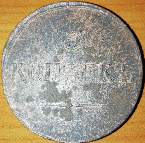

Доброго времени суток. Продержал монету в растворе мыла с аммиаком ещё сутки. Зеленка ещё чуть сошла, стала в основном красного цвета. Сегодня делал так: развёл 70% уксус 50:50, и аккуратно нанёс маленьким шприцом с тонкой иголкой на места окислов подержал минут 20. Потом смыл результат стало видно сразу: окислы стали поддаваться зубочистке. На местах очищенных от окислов образуются каверны. От патины к сожалению мало что осталось. Сам металл вроде особо не пострадал.
Фото со вспышкой:
Per aspera ad astra.
Qui quaerit, repent.

QUOTE(Alexandrofff @ Apr 10 2020, 19:23)
Фото со вспышкой:
Да видок у монеты конечно пока пугающий .
В живую такая же ?

QUOTE(seregaiscatel @ Apr 10 2020, 19:46)
В живую такая же ?
От фото много зависит , но
да монету походу придётся полностью делать .
В живую такая же ?
В живую при нормальном свете, вид монеты лучше.
Так же продолжать?

QUOTE(Alexandrofff @ Apr 10 2020, 19:54)
Так же продолжать?
Не знаю по таким фото . Пока понятно только то что монету придётся чистить до метала. А там смотреть .
А продолжать что ? в банке держать или крепким уксусом жечь ?
Я бы взял теперь спиртовые салфетки одноразовые , завернул в них монету плотно , и погрузил в 5% уксус . А тут вы начали одним методом, потом придумали другой . smile.gif
Ватной палочкой я пробовал средства наносить чтобы по всей монете не разливалось , а вот шприцем не то .

QUOTE(seregaiscatel @ Apr 10 2020, 20:10)
Потом в содовом растворе надо было после уксуса держать немного , просто поймите мыло с нашатырём это щелочная среда .

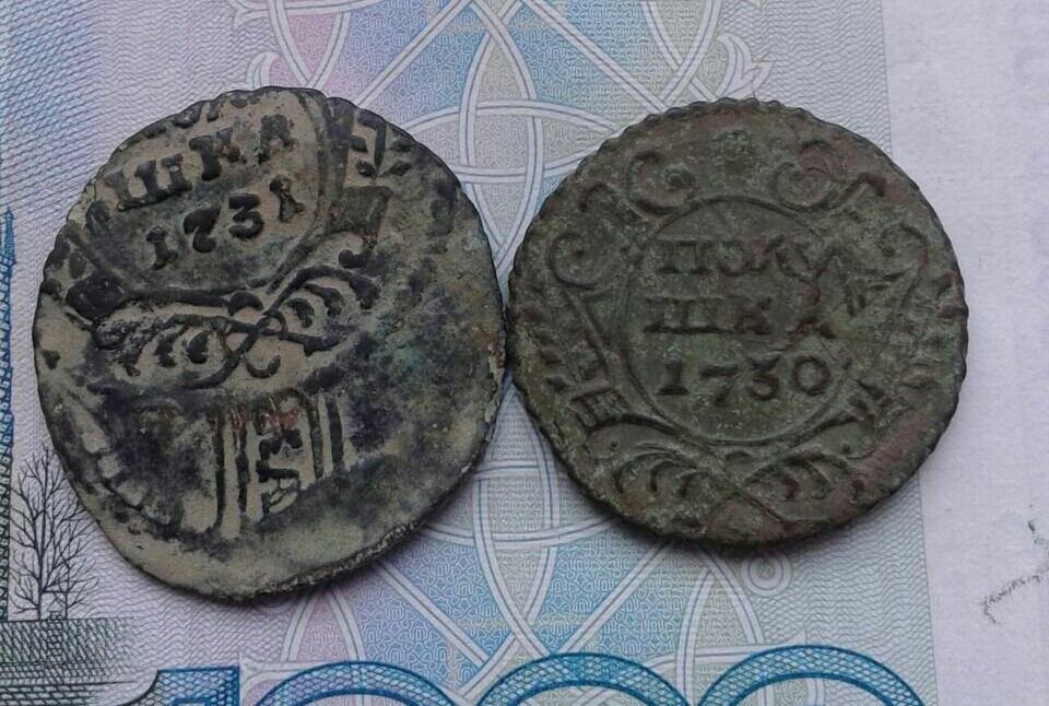

Здравствуйте!
Прилагаю 2 полушки. Монеты интересные. Прошу помощи в выборе способа чистки или посоветовать кому можно отправит на помывку. Мех чистку не хочется, да и не рентабельно.
С Уважением!

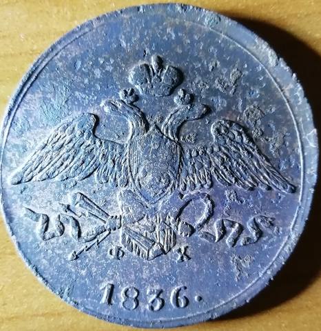

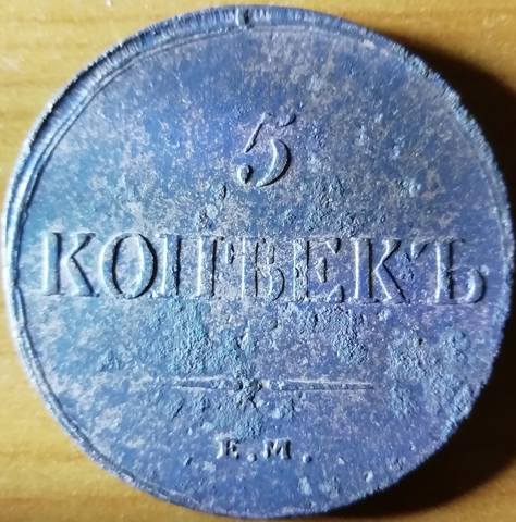

Здравствуйте. Попались данные 5 монет из одной ямки, вроде кошель, керамика тоже была. Но монеты на вид как будто бы горелые. Видны следы, что монеты лежали друг на дружке. Как их почистить от этого налета? В дистиллированной воде на 24 часа замачивал, три дня в мыле держал. Зеленка почти сошла, а вот черный налет никак не счищается, зубочистка не берет. Буду рад дельному совету!

QUOTE(Ecorain @ Apr 11 2020, 12:45)
Черный налет - это куприт, твердый, и съевший оригинальную поверхность.
Беречь после мыла тут уже нечего, хотя и до него, в общем, тоже.
Можно было резьбой шабером по зеленке заняться под микроскопом, но да все равно это уже не монета, а экспонат для краеведческого музея.
Только шаберы и микроскоп. Это не куприт, это окись меди, CuO. (куприт бурого цвета, закись меди, Cu2O).
Боюсь, чтобы убрать окись меди, нужна ядреная химия, которая окончательно добьет монеты, т.к. будет воздействовать и на металл, и на окись. И советовать такую химию не могу, при желании рецептов найти в инете много. Механикой еще что-то можно сделать, а некоторые монеты из приведенных на фото, и неплохо.

QUOTE(андриян @ Apr 12 2020, 17:12)
Спасибо большое за подробный ответ. Получается даже долгое вымачивание в мыле с частой чисткой ничего не изменят? А если использовать ТЕХ-45?

post Apr 13 2020, 14:04
Создана #10219
Сообщений: 1,177
Зарегистрирован: 8-April 14
Из: М. О.
Пользователь №: 67,401
Репутация: 264 кг
В вашем случае, похоже, еще и подгорели монетки. Как тут поведет себя ТЕХ-45, не могу точно сказать, в подобных случаях не приходилось использовать. Вообще-то его применяют для размягчения окислов и солей меди с последующей мех. чисткой. Если просто наносить на проблемные участки этот состав (не замачивать в нем!), а потом смывать и чистить щеткой, то он работает неравномерно, где-то не отошло, а где-то и до металла, образуется лунный рельеф, (поры и каверны), хорошо видные при увеличении. Патину этот состав, а это щелочь+глицерин, однозначно повреждает.

QUOTE(андриян @ Apr 13 2020, 14:04)
Спасибо большое за разъяснения.
