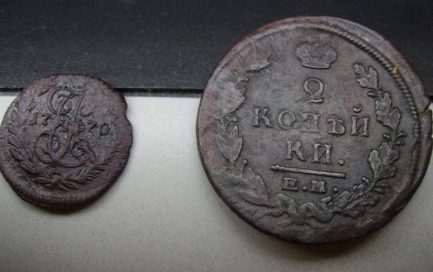

QUOTE(TKS @ Sep 20 2009, 04:41)
Как и чем ей можно помочь?
Помочь емй можно средством "Крот" или "Мистер Мускул"..
И не верте тем кто говрит,что этим убиваются монеты! Чушь!
Вот монеты были зелеными убитыми кружками...
Нашел обе монеты абсолютно зелеными кружками.. Одна из них двундель-капустник,был настолько в зелени,что я подумал все-хана монете.. Но я решил посмотреть что получится.. Пол-часа в средстве для чистки труб"Крот"(стоит дешевле чем Мистер Мускул в 4 раза,средство тоже,название другое),едкий натр-(он не ест металл) держал-пол-часа, и периодически щеткой,потом остался черный налет окиси меди,его я убрал электролизом..Но тут главное не переборщить и не снять до блеска.. Нужно постоянно наблюдать.. И усилия увенчались успехом..Зеленка подарила мне отличный профиль монеты,все перья орла были на месте,не потерты,даже фрагменты короны.. Рельеф был довольно четкий и хоть монета была не дорогая было приятно,что я ее не выбросил в ведро..
НЕ ВЫБРАСЫВАЙТЕ КАЖУЩИЕСЯ ВАМ БЕЗНАДЕЖНЫЕ МОНЕТЫ!
Потом просто парафинчиком и все!

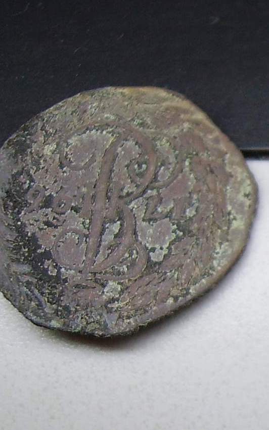

Костылин
post Sep 22 2009, 12:51
Создана #1030
Сообщений: 673
Зарегистрирован: 2-September 08
Из: Ммм
Пользователь №: 5,647
Репутация: 32 кг
Вот такое чудо получилось после месяца мыла, и 2х дней кефира. Ужасный результат, монета не из дешевых.. к сожалению не сохранилось первоначальное фото.Была почти вся в зеленке. Кстати кефир зеленку убрал сразу, но оголил местами медь до красна, мыло практически ни чего не дало. Хотелось бы поинтересоваться что можна придумать что бы она была равномерной, а не пятнистой. На фото монета в воске.. большим слоем.

QUOTE(Костылин @ Sep 22 2009, 10:58)
Удалить воск и
"При патинировании очищенной археологической бронзы и монет рекомендуется применять следующий окисляющий раствор: 50 г/л сернокислой меди и 5 г/л маргацевокислого калия. Сначала в горячей воде растворяют медный купорос, затем добавляют марганцевокислый калий. Предмет, предварительно смоченный водой, несколько минут выдерживают в растворе. В зависимости от продолжительности обработки поверхность приобретает красивый коричневый цвет различной интенсивности."
Про серную печень:
"Серную печень готовят сплавлением 1 вес. части поташа и 2 вес. частей серы. Полученную массу измельчают и в таком виде хранят, используя по мере необходимости. Рабочая концентрация - 10 г/л серной печени. Патинируют погружением, если предмет крупный, то многократно смачивают кистью, добиваясь равномерного потемнения по-верхности. Варьируя температуру раствора, нагрев предмета, концентрацию раствора, время выдержки, можно получить широкий диапазон цветов. Прочная патина получается, если серную печень добавлять в раствор сернистого аммония. При температуре 80°С отполированная медная поверхность за одну минуту приобретает краснокоричневый цвет, при более длительной выдержке в растворе темно-коричневый и затем сине-черный. После получения нужного цвета экспонат ополаскивают чистой водой и после высушивания обрабатывают щеткой с абразивом для получения необходимого оттенка. Протирая поверхность предмета после патинирования сукном, высветляя рельеф, придают экспонату естественный вид."
http://art-con.ru/node/511#10

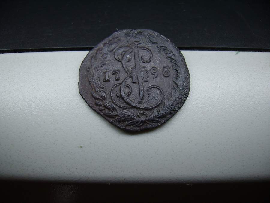

Пермяк
post Sep 27 2009, 19:53
Создана #1036
Сообщений: 4,868
Зарегистрирован: 27-March 07
Из: Пермь
Пользователь №: 1,769
Металлоискатель: F 75, Gold Bug.
Репутация: 156 кг
Вот такая убогость была и вот такая монета стала
"Крот" (Мистер Мускул) рулит..

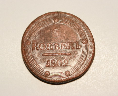

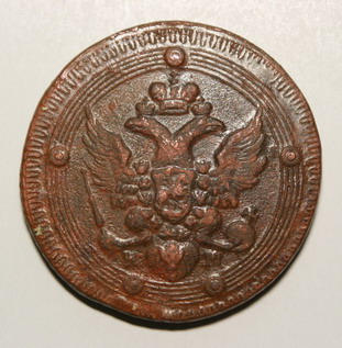

vikung
post Sep 28 2009, 05:13
Создана #1037
Сообщений: 1,529
Зарегистрирован: 21-May 09
Пользователь №: 9,988
Репутация: 268 кг
Медные монеты:
1. Берем мыло с содержанием в составе мыла динатриевой соли ЭДДТА (я использую глицериновое мыло с составом ЭДДТА).
2. Берем дистилированную воду (или покупаем негазированную), кипятим, наливаем в баночку.
3. "строгаем" немного мыла ножиком и бросаем в воду с баночкой, там оно должно раствориться. Бросаем туда медную монету. Закрываем баночку крышкой. Когда раствор в банке остынет, он должен быть как кисель.
4. Монету оставляем в растворе на 3 дня, после чистим стриженной жесткой зубной щеткой. (у меня не хватает терпения ждать, и чищу через день). И так каждые три дня.
Медные монеты с зелеными окислами:
Бросаем в кефир. Чистим стриженной зубной щеточкой через день. Кефир "высасывает" зелень с медной монеты (хотя в некоторых случаях местами снимает патину и оголяет медь).
Ранние и поздние Советы:
Бросаем в нашатырный спирт (монета должна быть погружена полностью(желательно одну) и чистим стриженной зубной щеточкой через кажные 20 мин.. Процедуру повторяем до желаемого результата ( о патине речи не будет, монета будет как новенькая).
P.S.: Если монеты на продажу, то желательно ничем не чистить. Выставить такими, какие есть. Покупатель сам разберется, что с ней делать.
Удачи!

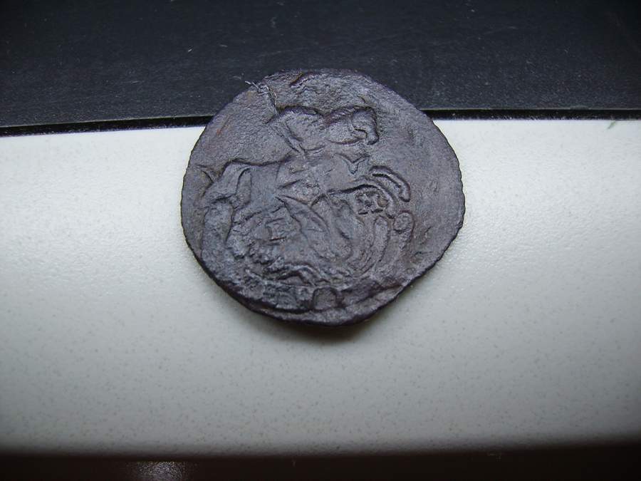

Blaze
post Sep 28 2009, 13:54
Создана #1039
Сообщений: 64
Зарегистрирован: 22-June 09
Пользователь №: 10,642
Вопрос.
Как почистить Денгу 1731, 1748 и тп не механически (механически нет ни инструмента ни микроскопа), что бы не убить рельеф. Медь там паршивая шла, и весь рельеф чаще всего состоит из окислов и даже мыло его убивает на столько, что монета становится нечитаема. Поделитесь секретами, может просто законсервировать?
Заранее спасибо.
vikung
post Sep 28 2009, 14:08
Создана #1040
Сообщений: 1,529
Репутация: 268 кг
QUOTE(Blaze @ Sep 28 2009, 14:01)
Вопрос.
Заранее спасибо.
Без фото, сложно сказать.
