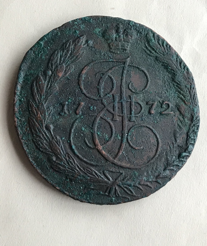

Здравствуйте!
Прошу подсказать как почистить пятачек!
На вооружении есть только «мыльный» способ, и ещё посоветовали альтернативу на 30 секунд в нашатырь ddd.gif
Зелёнка не большая,просматривается поле и родная патина,хотелось бы не навредить...

user posted imagepost a pic

QUOTE(Просторский @ Oct 27 2019, 12:22)
Здравствуйте!
На вооружении есть только «мыльный» способ, и ещё посоветовали альтернативу на 30 минут в нашатырь  ddd.gif
Нашатырь ушатает монетку
Просторский
post Oct 27 2019, 12:25
Создана #10111
Сообщений: 4,893
Зарегистрирован: 6-July 16
Пользователь №: 2,351,960
Репутация: 329 кг
QUOTE(Siniy Borod @ Oct 27 2019, 12:23)
Я тоже так подумал-мол патине каюк,человек мотивировал что не долго-всё лишнее уберёт!

QUOTE(Просторский @ Oct 27 2019, 13:31)
К сожалению не владею! Налёт не большой мыло должно вроде всё снять,относительно быстро!  ddd.gif
Здравствуйте. Здесь, КМК, достаточно заточенной бамбуковой палочкой почистить. И рельеф не попортите, и налет с грязью уберете, и навыков мех.чистки особых не требуется.
Нашатырь (правильнее, нашатырный спирт, т.к. это разные в-ва) даже на 3 секунды убьет патину.

QUOTE(Просторский @ Oct 27 2019, 12:25)
Можно сделать так , снять зелень 5% уксусом , потом подвесить в парах нашатыря . Просто патина конечно после этого пострадает и поменяет цвет . Механически убрать ,патина и цвет останутся, но есть риск механически повредить поле ,без наличия микроскопа .
Красивые пятаки 14.gif 14.gif 14.gif не испортить бы .

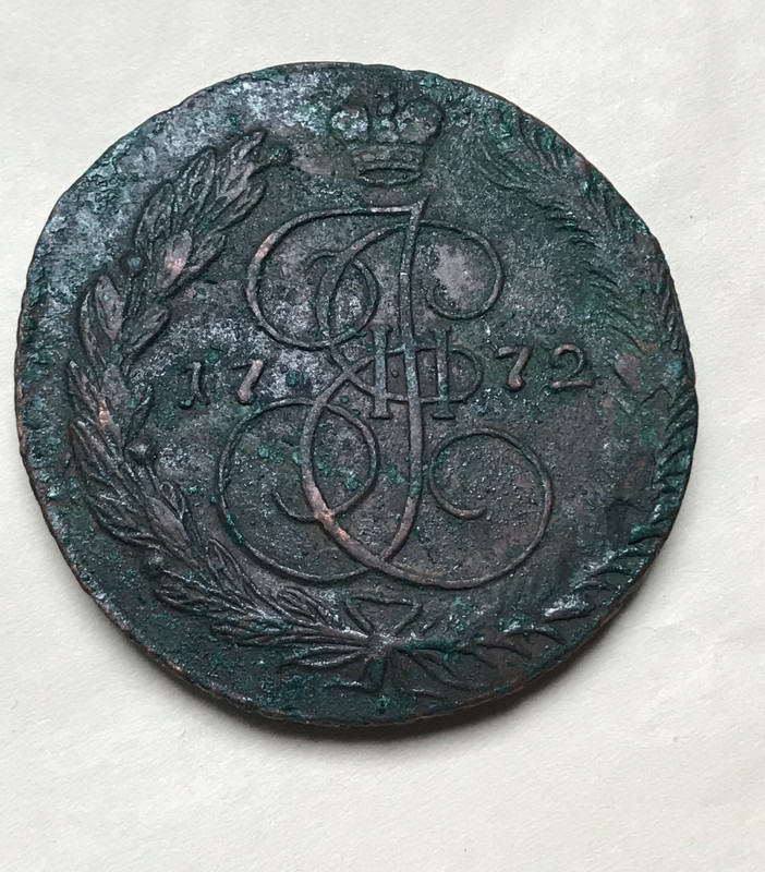

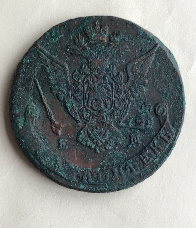

QUOTE(seregaiscatel @ Oct 28 2019, 16:58)
После уксуса , нужно положить монету в содовый раствор на несколько часов , потом промыть в дист воде часиков 12 .
Вот не до мыта пока и не намазана .
https://ibb.co/8Mkvg2J было
перед содой https://ibb.co/Br1hyYw
после соды и воды , https://ibb.co/Dp03HL2
https://ibb.co/P1pJTCg
https://ibb.co/YfSW8gs
https://ibb.co/fxY6v0Q
после можно покрасить и воском напитать поры .
как в этом хостинге сразу картинки вешать не пойму .

QUOTE(seregaiscatel @ Oct 29 2019, 23:05)
