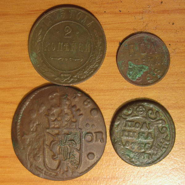

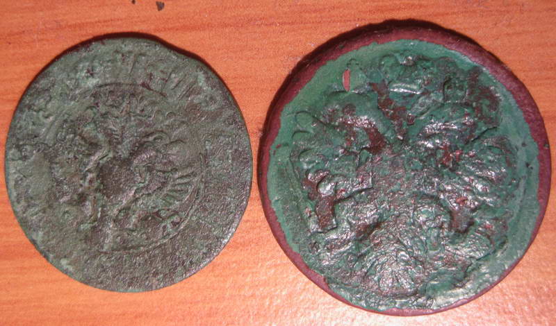

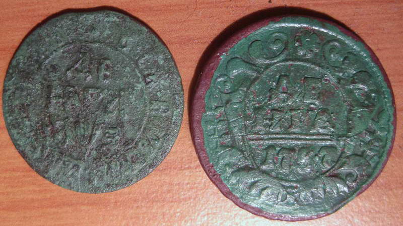

Укажите пожалуйста, в чем я не прав: Монеты отмачиваю в мыле, щеткой стираю все что отвалится, затем протираю спиртом (не нравится жирный блеск после мыла) и убираю в альбом ( с кармашками - слышал нелестные отзывы о таких).
И что вообще будет если монеты оставлять в зелени и наростах? Я не напрягаюсь насчет супер тонкой очистки.
Четыре монеты как пример того что в альбоме.
Две денги это те, что хотелось бы почистьть. Как это лучше сделать или может так и оставить?
петровской денги вот здесь фото побольше:
денга

Если просто оставить зелёными, то ничего не будет. А вот после обработкой мылом – всё что угодно. Мыло не всегда бывает полезным.
С «деньгами», вроде всё в порядке это благородная зелень. Только вот зря в мыло клали и тёрли щёткой. Оставьте так как есть. Пол копёйки - нужно проверять или ждать. Может зацвести (в особенности если чем то покрыли или храните в пластике).
Границы реставрации заканчиваются там, где начинается гипотеза

QUOTE(Mika88 @ Sep 21 2009, 22:08)
Спасибо за ответ! Читаю темы где все пытаются монеты вычистить, запатенировать. Вот и подумал что в чем то ошибаюсь. Просто мне кажется что почитстить монету всегда успеть можно, а испорченную уже не вернешь.
Мылом чищу из земли монетки, как правило, всегда приятней становятся. Ну не пихать же грязные в альбом!
