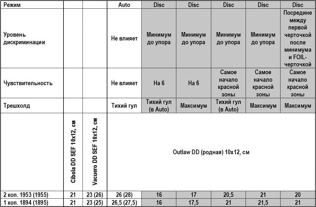

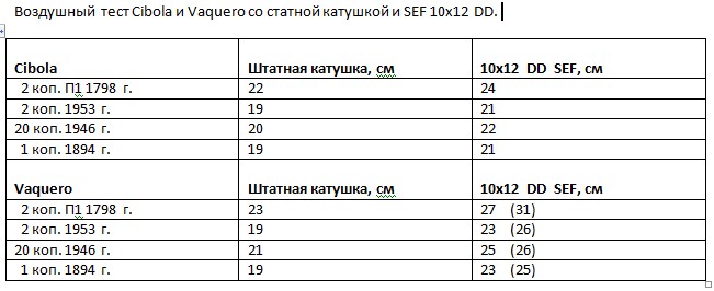

Наконец-то руки дошли до воздушного теста с фиксацией результатов. Кстати, на своем официальном сайте фирма Tesoro заявила, что эта модель самая «глубоко видящая» (не говорить же им, что модель уступает предшественникам). Тестировал пока только с некрупными монетками. Выбор пал на них из-за того, что лежала сохраненная табличка из темы про Cibola, где сравнивались Cibola и Vacuero с использованием этих монет. Речь, насколько помню, шла о глубине в All Metal (где нашел, не вспомнил, просто надо поискать). Эта таблица внизу. Мои монетки отличаются только годом (указан в скобках), а во всем остальном идентичны. Тестировалась только DD катушка. В режиме Auto в скобках указана глубина, до которой сигнал держится вполне приемлемо. Все сигналы слышны без наушников. Если говорить о наушниках в паре с внимательностью, то свободно ко всем значениям можно прибавить по 0,5-1 см.
Тест Outlaw + DD:
_____________
Таблица теста Cibola и Vacuero:
Сообщение отредактировано Stereo: Nov 28 2012, 07:53
