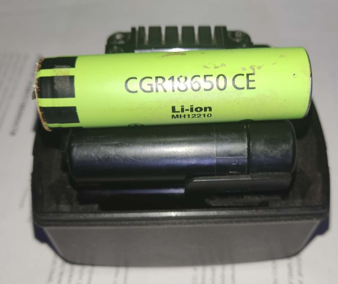

Всем доброго.
Собираюсь на 3030 переделать батарейный блок питания на аккумуляторы 18650. Есть аж 2 комплекта. Вот думаю...
Попробовал поискать в этой теме. Нашелся только один ответ.
https://www.reviewdetector.ru/index.php?act...post&p=20136391. Да и то товарищ забанен.
Если кто уже решал такую задачу, прошу отписаться советом.

kalbob
post Sep 8 2024, 16:43
Создана #1867
Сообщений: 507
Зарегистрирован: 26-September 12
Из: остров с мостом
Пользователь №: 47,562
Металлоискатель: 3030
Репутация: 107 кг
Доброго. Лет восемь назад переделывал. Не вспомню какую плату ставил. Брал бокс от батареек, чуть внутри подпиливал, ну буквально подчищал. стоит 6 аккумов 18650, влезли четко. Только не сразу на разьем, а от аккумов проводок на см 3 и мама-папа снова провод см 2 и разьем. Хватает на 50+ часов.
Завтра сфоткаю, если надо, выложу

QUOTE(kalbob @ Sep 8 2024, 20:43)
6 шт. в родной корпус не вместить ... нужно корпус увеличить .
Контроллер можно не ставить - если заряжать каждый аккумулятор отдельно.
Лучше установить 6А / чвс.... 6 штук хватит не неделю поисковых работ .

QUOTE(KRAUZE @ Sep 8 2024, 21:46)
Класс!
Это какой 6а/час? 12 вольт?  blink.gif  не понятно
8.4 вольт (при полной зарядки 2 шт. последовательно соединяем ) ... 12.6 многовато. ( 3шт.) .... 18650 последние которые покупал были 5,2 А/час.

Ясно. А то думал придется мопедный на вахту в рюкзак положить. Хотя подключали и 12 вольтовый через автомобильное ЗУ для 3030.

Внутренний бокс с батареями можно не трогать, если получится контактную группу сколхозить. А наружный корпус придется подпилить под аккумуляторы. 18650 по длине с каждой стороны выступает миллиметра на три на каждую сторону от бокса для батарей. Можно и сохранить возможность установки обратно штатного бокса для батарей.

QUOTE(Золотая орда @ Sep 8 2024, 17:22)
ну ясно же написал, что в корпус от батареек. Все влазит. Зарядка блок на 12.6 вроде с разьемом мама. Разьем папа к аккумам. Ставишь оригинал литокала помощней, часов на 80 будет хватать.

QUOTE(kalbob @ Sep 9 2024, 01:32)
Померил корпус для батареек...да действительно туда войдут 6 аккумуляторов 18650 ...
Но на моё понимание .... лучше удленнить данный корпус и устанавливать аккумуляторы как батарейки - чтоб легко можно менять на другие после их разрядки

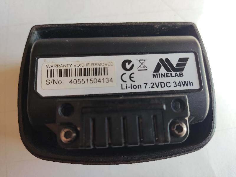

Только вопрос все таки. Если 6 штук последовательно то 3.7* 6=22.2v. Или 2 группы по 3 штуки. Измерил на штатном заряженном между контактами - нашел 8.4 v. Есть контакты где напряжение в половину от этого.
На наклейке 7.2 v DC

QUOTE(KRAUZE @ Sep 10 2024, 10:43)
Боксов для аккумуляторов продается очень много, под разное количество.
Лучше 3 группы по 2 шт. ... полный заряд 8.4 вольта .
