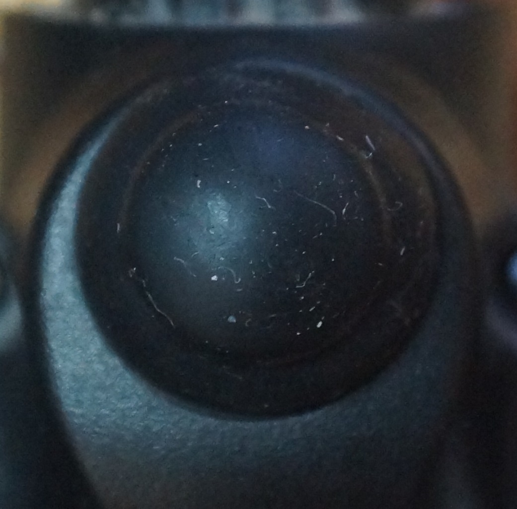

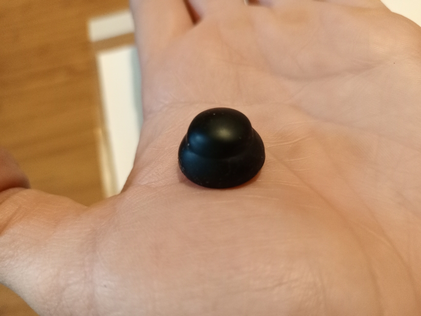

Вздутый экран это норма для СТХ даже не парьтесь
Кнопку Курка Пина можно поменять и на соску от бутылочек(соски бывают разные нужно плотного силикона) она обрезается под размер,эти темы обсуждались тут на форуме несколько лет назад при желании найдете
Ходить с протертой кнопкой не рекомендую пыль туда будет попадать и окислы могут пойти в схематеке так как перепады температур и вот вам в нутри прибора конденсат!

QUOTE(brat-aleks @ Feb 15 2024, 12:43)
Желание найти было, но так и не нашел. В какой теме хоть искать?

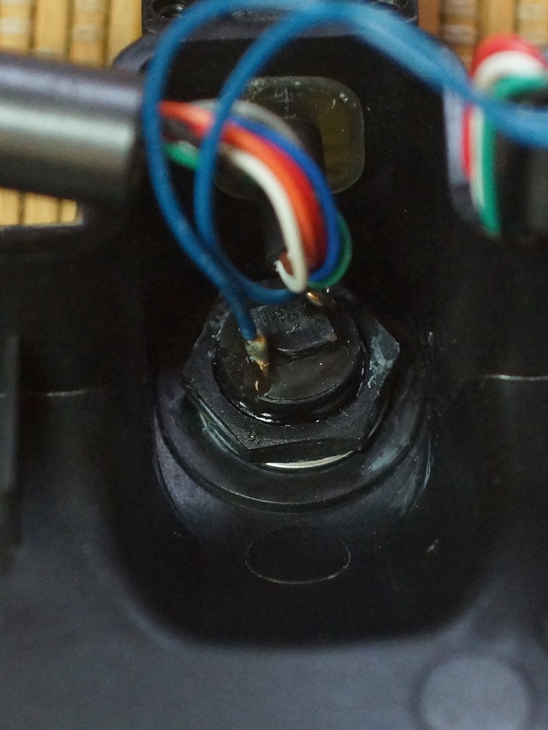

Доброго времени суток!
Кто может описать процесс замены резинки пина. Оригинальной резинки нет, чем ее можно заменить.
С Уважением.

QUOTE(SHAra @ Feb 16 2024, 09:58)
С Уважением.
Провода отпаиваются, и эту пластиковую гайку открутить против часовой, вроде все просто только это целый геморой и у меня не получилось, гайка вместе с кнопкой крутится потому что

QUOTE(Джони Локо @ Feb 16 2024, 16:17)
Понял, спасибо! Стал менять дисплей, появилась полоса за одно думал решить проблему с порванной резинкой пина. Примерно так и предположил, по этому и не стал трогать. Видно не судьба))))
