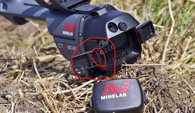

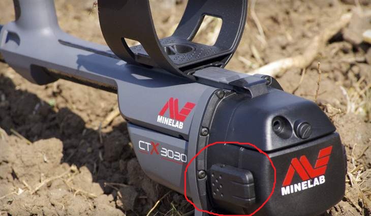

Здравия Всем,ребят у товарища случилась беда.На последнем выезде при транспортировке в кейсе minelablogo.gif для 3030,у прибора отломилась клипса-зажим для блока аккумулятора.В minelablogo.gif разводят руками,говорят не чем помочь не могут,гарантия закончена. Предложили менять весь блок,с суммой больше пол прибора,может будут какие мнения у Вас Форумчане?
Предложу Вам примерное фото,где имеется поломка,клипса отломалась от основания блока.Спасибо,с уважением,Сергей

Мне кажется, что только клеить. Попробовать, растворяет ли эту пластмассу дихлорэтан и, если растворяет, то им и клеить. Скорее всего, это АБС-пластик, и всё получится. Потом дополнительно усилить склеенное место расворенным отдельно пластиком. Методику склейки посмотрите в сети.

В MD региoн обратитесь, есть у них отдельные пластиковые части.Я покупал ручку и верхнюю часть корпуса в сборе ...
