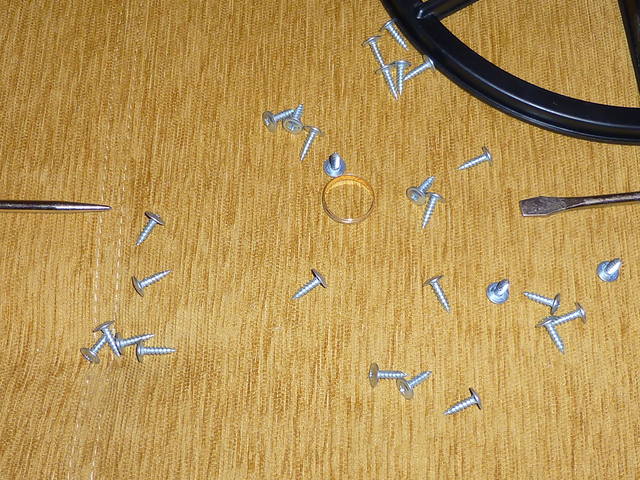

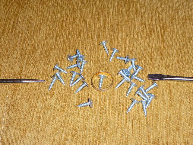

QUOTE(alexskaner @ Feb 14 2013, 06:18)
пол деревянный доски саморезами прикручены-аналог мусорки,кидаешь на него монету или кольцо-не видит!!!никак,ни с какими настройками!!
Вы говорите полную ерунду , предлагаю спор на 10 имперских монет , любых , я сниму видео , я утверждаю , что 3030 легко увидит золотое кольцо в 3гр. среди шурупов ,вот фото предполагаемого разговора : два варианта

QUOTE(зум @ Feb 16 2013, 21:54)
Я тоже нечто подобное пробовал с 11" катушкой - подтверждаю: кольцо видит.
Но это не совсем честно - в шурупах нет минерализации. В ближайшее время постараюсь выполнить такой же тест на фоне грунта.
