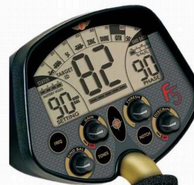

Решил сегодня разобраться чё же сей чудо-агрегат то глючит,то не глючит... ну и сделал ему трепанацию... Жаль сфоткать нечем,постараюсь буквами описать.
Как вы уже наверно заметили блок управления состоит из двух частей:непосредственно сам корпус,и лицевая панель,которая заодно является и крышкой блока.Панель крепится к корпусу двумя шурупами,что бы их вывернуть надо снять защитную плёнку.
Шурупы находятся здесь:
так что всю плёнку отдирать не обязательно.Плёнка двухслойная,внутри находятся контакты кнопок управления,всё проклеено довольно надежно,так что вода им пох,можно из ведра поливать... От кнопочных контактов идёт шина на монтажную плату,сама плата расположена сразу же за лицевой панелью,так что этот чёрный ящик практически пустой... От платы идут провода к выходу наушников,динамику и катушечному разъёму.Динамик обложен поролоном,чтоб не мёрз наверное... Пропаяно всё довольно качественно,так что с этой стороны косяки маловероятны.Думаю летом на ночь на открытом воздухе оставлять прибор не стоит,так как "сарай" довольно просторный,то роса там осядет нехилая...
Вскрытие головы ничего не покзало-всё в норме.Штекер на кабеле то же оказался в норме,косяк нашёлся на выходе из катушки: пошевелишь кабель-есть глюк,ещё пошевелишь-нет глюка... парадокс пля... Придётся вскрывать катушку,страшно но надо.Скорее всего контакт с "массой" пропадает,вскрытие покажет... biggrin.gif
зы: проверяйте кабель у катушки-все глюки живут там...

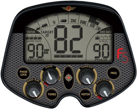

Вечер Добрый всем, смотрю фотку прибора в предедущем ответе и не вижу кнопки PHASE-LOCK??? 16.gif
Мало обладать остроумием - нужно ещё уметь избегать его последствий...

QUOTE(bor @ Dec 2 2009, 23:48)
Они разные бывают...

Borisoff

Репутация: 69 кг

QUOTE(bor @ Dec 3 2009, 00:00)
На сколько я знаю,сначала на Ф5 "захвата фазы" не было,потом по просьбе американских трудящихся её добавили,влом им на слух отстраиваться biggrin.gif
