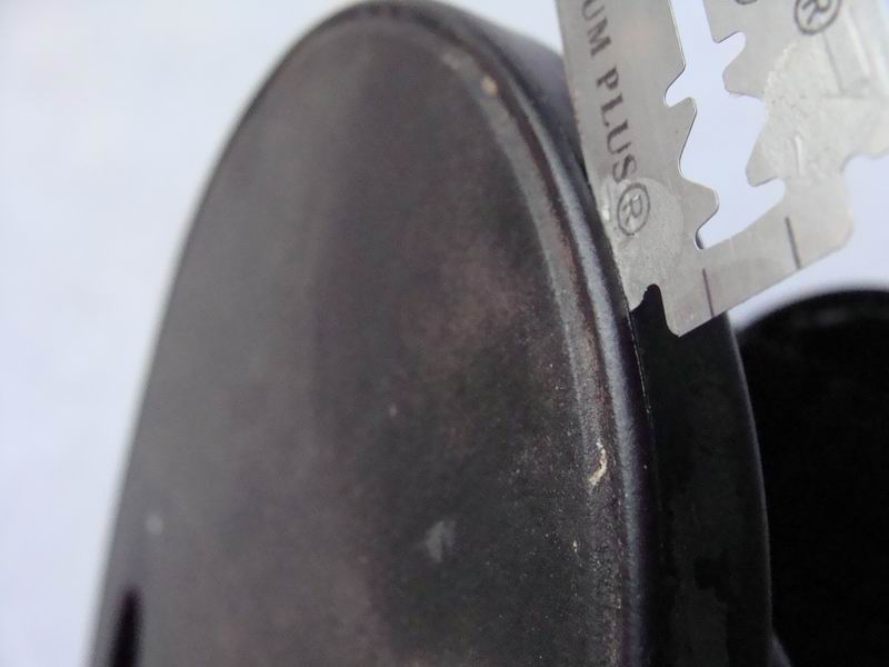

Приветствую!
Может подскажете что за ботва с прибором. (покурил все семь страниц)
Вышел поле, включил, отсроился, дискрим +10, чуйку на 12 часов, баланс грунта пока не перестанет попискивать на воздухе. (хожу без наушников)
Через 4-5 часов поисков вруг прибор начинает пищать на все что мож и про помахивании над головой. Замена элементов питания, включение выключение не помогает совсем. Катушку отключаешь замолкает.
После просушки катухи на батарее в течении 2-3 дней ачинает нормально работать.
PS
Чуйка на три копейки сталинских около 15см в земле (проверял закапывал. ) В чем может быть дело?

QUOTE(ТОП-тыгин @ Nov 21 2011, 02:09)
Приветствую!
о! это моя неисправность!
микротрещины в склейке катушки! влага попадает в катуху.
сушил на батарее недельку, замазал пластилином подозрительные места и склейку крышки монтажа, по окончании сезона очистил от пластилина для долгой сушки
одна трещина была в склейке пятки - обмылил катуху и дул в эту трещину - проявились по надувающимся пузырям еще 2 трещины, .не могу сказать есть ли конденсат сейчас в моей катухе - сушил всю зиму без вскрытия. микротрещины позже замазал эпоксилином. 2 сезона полет нормальный

QUOTE(ТОП-тыгин @ Nov 21 2011, 11:33)
Может проще новую купить тут кто-то распродавал чуть не по 800р. их.
эпоксидка дешевле, но если только в запас - то можно и новую (но не факт,что и она не потекёт )

QUOTE(Steh @ Nov 21 2011, 10:35)
А вы не могли бы описать как у вас происходит срыв на хаотичный писк и как ушла глубина поиска в связи с этим?
Возможно сможем сделать какие-то выводы коллективно.

QUOTE(ТОП-тыгин @ Nov 21 2011, 16:33)
хм, глубина поиска не ушла.
проблема была 2 года назад, приехал на поле, утро, роса, как обычно азщита на катухе - резиновое кольцо камеры обмотано скотчем. режим дискрим без масок, настройки почти максимальные, глюков нет. в какой-то момент замечаю, что при проводке влево возникает звук второго тона, вправо такого звука нет, верховые находки видит, но звук все ярче, настырнее, пока не дошло до того, что при проводке влево вместе со звуком стало появляться VDI 15, причем как на земле так и в воздухе, при этом железо и медь кричали вполне нормально. Но какой может быть поиск, если звук цели практически проравался сквозь звук глюка. в АМ при проводках постоянный звук ничем не убирался. вернулся домой, ночь катуха сохла на батарее, утром все было в норме - вновь поехал на поле - теперь неисправность проявилась почти сразу как только прошел по росе... дома внимательно осмотрел катуху и увидел зазоры в проклейке - пришел к выводу, что местами может быть непроклей.
первый был в пятке (на фото) его продувал ртом - воздух проходил - следовательно были еще трещины остальные проявились только обмыливанием. (одна в склейке внутреннего овала, и в склейке крышки монтажа около выхода кабеля. там не офигенные трещины, через которые льются ручьи воды а именно микро трещины, достаточные для проникновения влаги как по капиллярам, тем более при изменении давления воздуха в катухе при изменении ее температуры.
