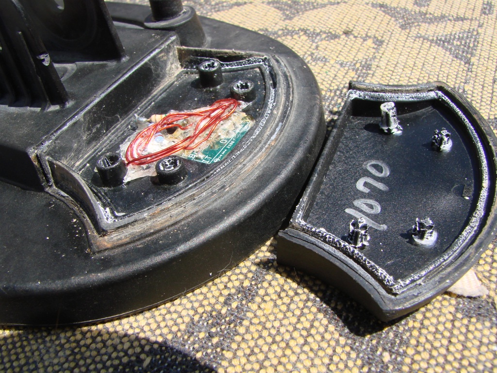

Как и предполагал - вода в катушке.
Пролил спиртом, высушил посадил крышку на силикон.
Сохнет. Завтра попробую под водой испытать.

Александр1970
post May 9 2010, 07:11
Создана #113
Сообщений: 265
Зарегистрирован: 15-January 10
Пользователь №: 14,537
Металлоискатель: Fisher F-75, E-Trac
QUOTE(Александр1970 @ May 5 2010, 22:16)
Операция прошла успешно.
Три часа в воде и ни одного глюка.

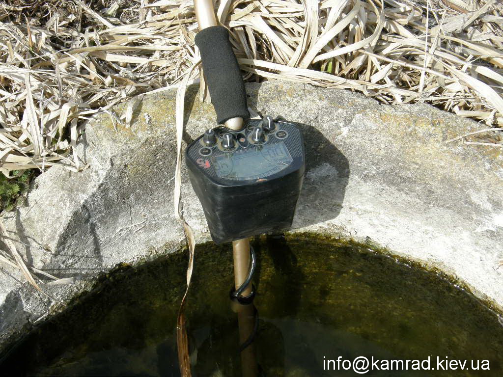

Добрый день всем .
Прочитав ветку форума Fisher F5 и влага.. 12.gif пришлось - сделать регистрацию на www.reviewdetector.ru alko_2464.gif
Пользуюсь прибором 8 мес, после покупки единственное , что я сразу сделал это проверил катушку на влагу . Взял ее и замочил на 3 е суток ... Потом подключил к прибору .. и о чудо ! Все работает как положенно ! Сделал я это для того так как люблю шариться по родникам да речушкам . Это про катушку .
Теперь про блок .
Однозначно я понял для себя что используя любой МД на него нужен защитный чехол.
Сейчас многие скажут, нафиг надо итд итп .
Отвечаю :
Основное назначение чехла: защита блока металлодетектора от влаги (брызг и тумана), грязи, пыли, различного влияния окружающей среды. Также чехол в некоторой степени защищает блок от трения, соударения и повреждения блока. Продлевает срок его службы.
А теперь самое главное, если использовать нормальный плотный чехол, а не "пародию на чехол с ткани за 2 рубля с окрасом под камуфляж)))) ", в блоке прибора нет резких перепадов температур что влияет на работу любого МД
Глюки :
Было смешно читать по глюки и хоровые косяки на влагу итд траблы .
Нет глюков у этих приборов - есть только одно не правильные настройки и поврежденная катушка из за своего же жлобства на защите катушки .
Люди, давно как я заметил, перестали включать свой МОЗГ ,им подавай видеообзоры и чутли не "баян" с настройками пошагово. Не разобравшись с настройками собираются в "стадо баранов" которое кричит - прибор Дерьмо ! ("стадо баранов" - метафора)
Кто Вам мешает взять лопату, выкопать тест яму взять 10-20-30-40-50 разных предметов и протестировать fisherlogo.gif - понять свой прибор на все 120% !!! ??? wink.gif Один раз и навсегда .
Получается что не разобравшись с настройками прибора народ лезет в поле , крутит настройки нервно не понимая даже ,что и за что отвечает, а на форуме пишет опять прибор в топку ... alko_2464.gif Я валяюсь просто !!!!! Зачем вам этот прибор ? Купите АСЮ и не морочьте яйца камрады !
