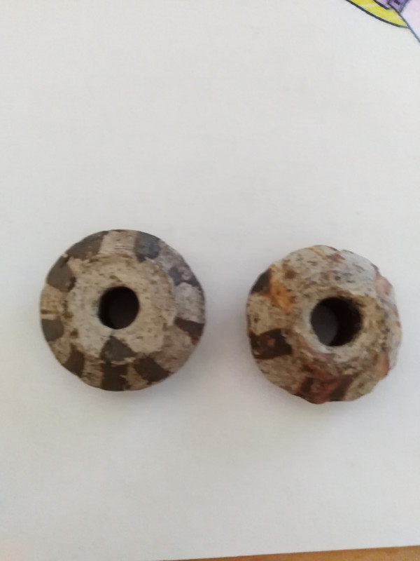

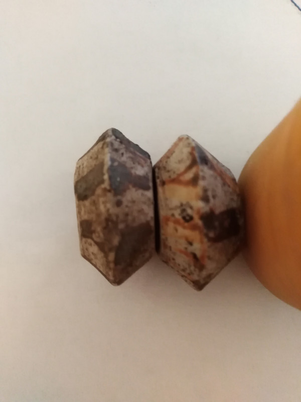

Доброго дня! Подскажите пожалуйста,это прясла? Регион Орловская,сопутка чешуя Мих.Фед.
Сообщение отредактировано квас.исов: May 2 2022, 14:00

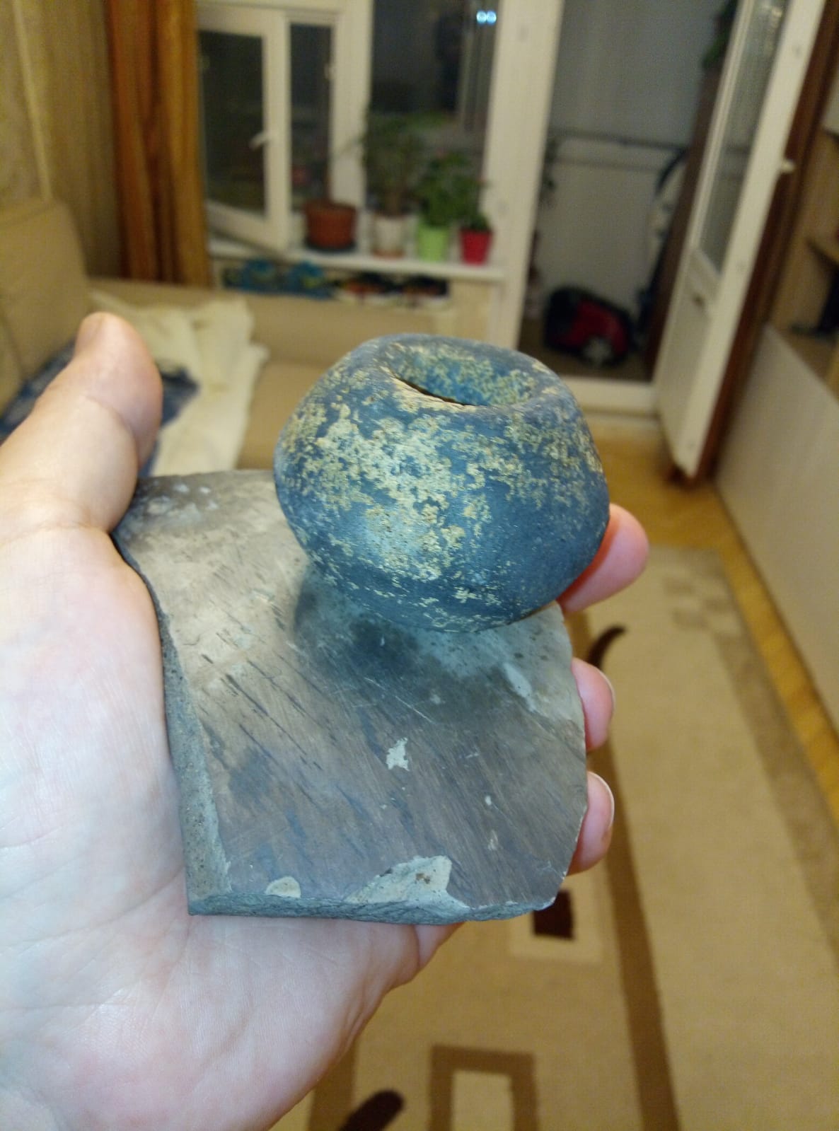

Добрый день. Попалось первый раз на глаза фото крышки с криво прилепленной ручкой, около 15см диаметре. 17-18вв скорее всего user posted image user posted image

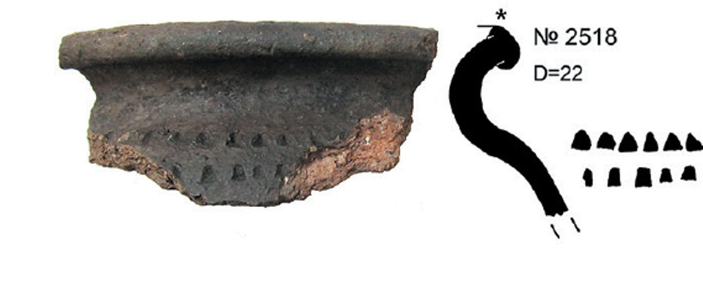

Прошу помощи в датировке фрагментов. Юг МО, лесное местечко мысового типа. Сверху 14-15, а ниже вот это. В замесе дресва, слюда и песок.

TimurAhmet
post May 12 2022, 22:31
Создана #1931
Сообщений: 2,542
Зарегистрирован: 1-November 10
Из: Нерезин-Кала
Пользователь №: 22,724
Металлоискатель: Fiskars Solid
Репутация: 320 кг
В этом фрагменте верхней части сосуда дресвы нет и он тоньше всех остальных.

Nadson
post May 13 2022, 10:26
Создана #1932
Сообщений: 289
Зарегистрирован: 15-June 07
Из: Пушкино, М.О.
Пользователь №: 2,214
что-то близкое к ямочно-гребенчатой (неолит)
Мостис
post May 13 2022, 11:27
Создана #1933
Сообщений: 737
Зарегистрирован: 18-April 17
Пользователь №: 2,362,162
Номер карты: 987
Репутация: 140 кг
QUOTE(TimurAhmet @ May 12 2022, 22:31)
Заранее благодарю всех ответивших!
Возможно, что то подобное по второй половине 12 вв

TimurAhmet
post May 13 2022, 17:11
Создана #1934
Сообщений: 2,542
Из: Нерезин-Кала
Репутация: 320 кг
QUOTE(Nadson @ May 13 2022, 10:26)
Спасибо! А не может это быть "псевдорогожной" городецкой культуры? Сравнил, прямо один-в-один:

Мостис
post May 13 2022, 22:02
Создана #1935
Сообщений: 737
Номер карты: 987
Репутация: 140 кг
QUOTE(TimurAhmet @ May 13 2022, 17:11)
для Моск обл не городецкая тогда а дьяковская. Может быть, но меня смущает цвет фрагмента. Для дьяков обычно это серый, кремовый, цвет. Короче - беложгущаяся глина. У вас вроде как красножгущаяся. По фото вроде бурый. Дьяковского текстиля на внешней стенке не вижу (хотя у поздних дьяков текстиля уже небыло). Только грубая обработка гребенкой. По мне, это грубо сделаный лепной славянин по предмонголу, но версию по дьякам я бы все равно проверил. У них тоже подобный накол по плечикам был, но оч редко. Вот например гладкостенный дьяк из коломенского музея Мск

Mak Sim
post May 19 2022, 00:33
Создана #1936
Сообщений: 1,401
Зарегистрирован: 26-June 10
Из: Где-то на Волге
Пользователь №: 19,273
Репутация: 97 кг
QUOTE(TimurAhmet @ May 13 2022, 18:11)
Еще есть фрагменты?
На мой взгляд, копаете в правильном направлении. Дьяковская керамика как правивло имеет в видимом количестве древсу, лучше обожжена, но при том менее заглаженная(хотя поздняя тоже заглаженная). Древсы часто не бывает именно в городецкой керамике, что практически исключено для славянской средневековий керамики. После 2-3-го века до н.э. городецкая керамика в бассейне нижней и средней Оки на 95 % гладкостенная, остальные 5 имеют расчёсы и псевдорогожку.
У городецкой культуры полно локальных вариантов, она легко проникала в дьяковский ареал, особенно на востоке и юго-востоке последней. Да и вообще происхождение и пути миграции городекой культуры очень расплывчаты. Данные последних лет говорят, что её стоит скорее назвать археологической "безкульторной" общностью из-за технологического отставания от культур. В этот расслабленный пласт населения легко вклинивались другие культуры, приводя к большому количеству импорта и куче локальных вариантов. Также видно вредное влияние городецкой общности на соседей, некоторые из которых присоединялись к прокрастинации smile.gif.
