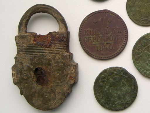

Вот по пробовал новый способ чистки, пролежал сутки в растворе
Вот до

Вот после

Нормально вышло. Что за раствор? Уксус? Прямо захотелось сразу своим замочком заняться. Он в таком же виде "ДО"

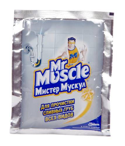

Чистил средством "Мистер мускул" для прочистки труб. Стоит в пределах 50 рублей, порошок в гранулах, один пакетик где то на 0.5-1 литр воды, желательно взять баночку с крышкой так как средство какое то едкое и нос от него щипет не слабо, так же пользуйтесь перчатками (по не знанию полезь голыми руками.Как оказалась после руки это средство то же разъедает). Так же по возможности возьмите стеклянную банку или банку с пластиком по толще,так как при высыпании порошка в воду происходит реакция и вода буквально закипает. Периодически доставайте вещь которую вы хотите почистить и потрите зубной щеткой.

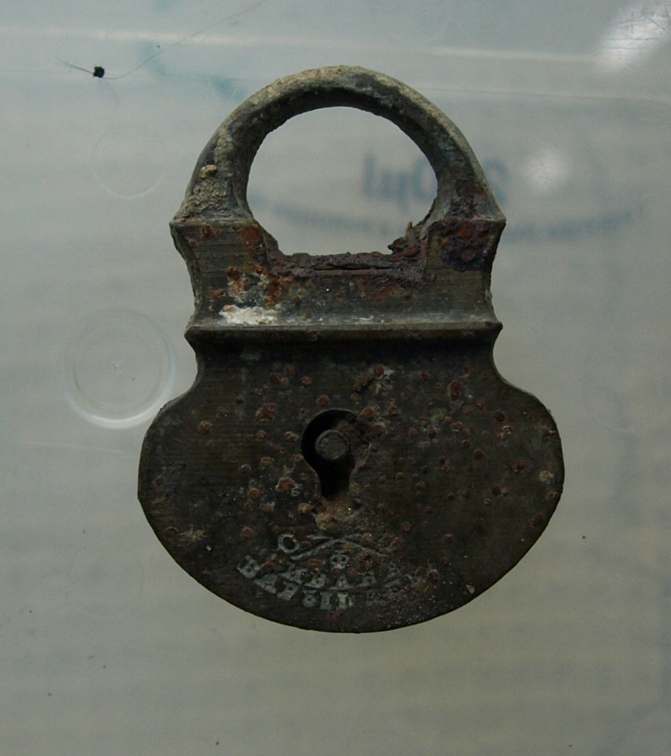

Вот мой. Это сразу после помывки. Сейчас еще половина механизма высыпалась через скважину. (все железо внутри в труху)

а в основном все замки из земли с разложившимся механизмом

Сейчас пробовал чистить,весь налет,зелень,ржавчину смывает на ура,при этом патину не трогает.Очень понравилось как советы почистила. Всем рекомендую smile.gif
