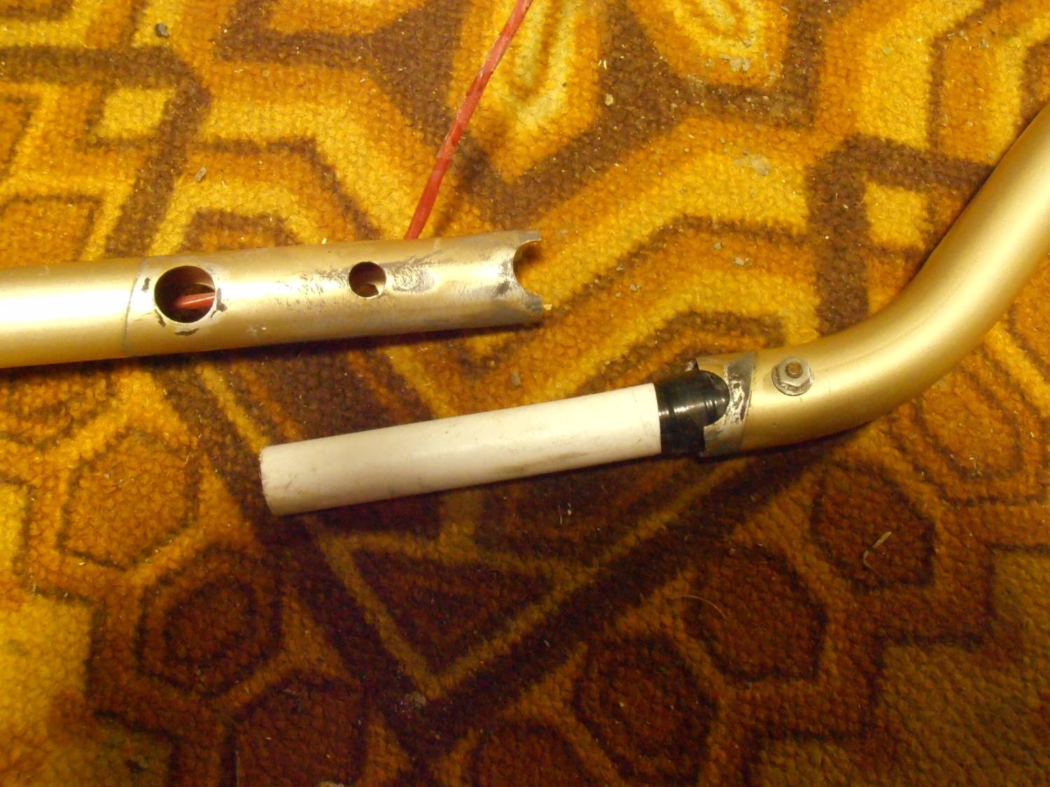

Вот и у меня осенью во время копа сломалась штанга. Пришлось идти домой и до часа ночи реанимировать как то штангу. Да плюс ко всему ещё и оборвались провода в штекере.

Продолжаем разговор...такого ремонта хватило минут на 30 sad.gif Пришлось в на месте бывшей деревни искать что то подходящее. Три куска металлической пластины примотанные скотчем решили проблему smile.gif

До конца сезона отходил нормально. На работе отдал слесарям. Выточили по внутреннему размеру железку и проточили в ней отверстие под провод. И всё это заклепали.
Осталось продеть провода,припаять их к экрану,просверлить пару отверстий для ручки и начать сборку.

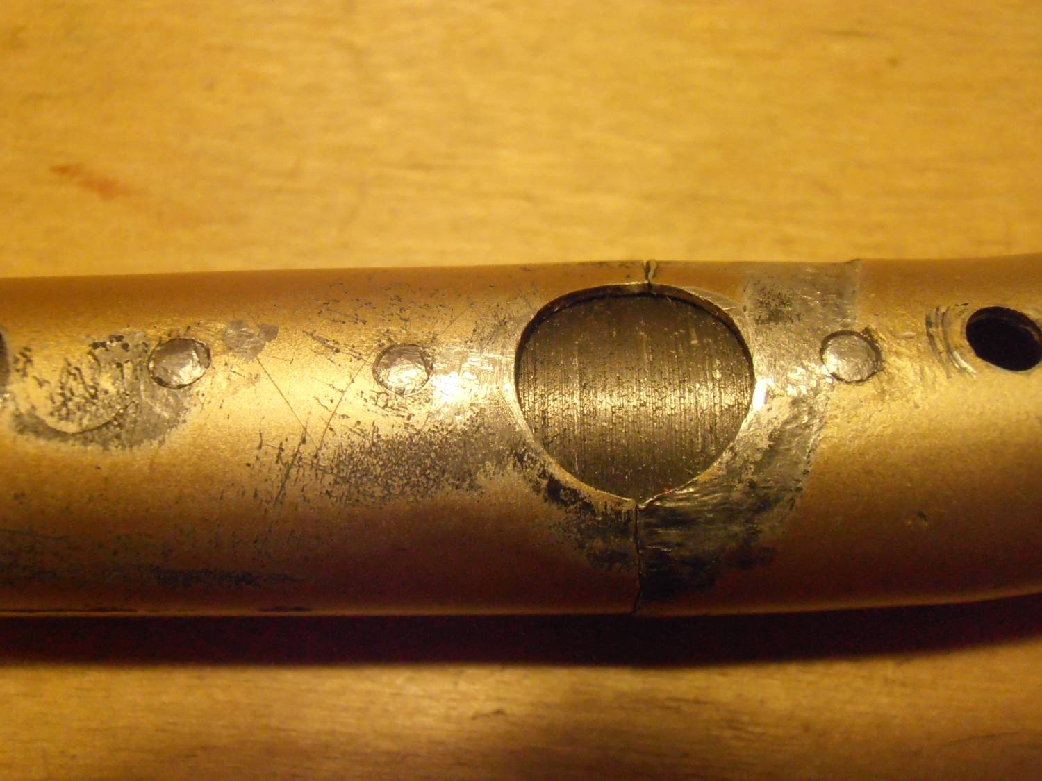

там делов то - как они на заводе это допустили, там сквозное отверстие идет диаметром примерно 8мм Это Очень много. И в это отверстие сбоку просовывается пластиковая втулка, которая заодно с половинкой "пластика" и куда ввертывается саморез. так ? по идее эта втрулка там нафик не нужна, а отверстие должно быть обычное 2-2,5мм. под обычный болтик. насквозь, через пластик и с гаечкой. Всё. smile.gif
и материал. Это не похоже на алюминий, селумин наверное, или похожий сплав, очень хрупкий, хотя и легкий. И плюс ослабление конструктива это отверстие. Такое впечатление, что инженеры в приоритет поставили ВЕС прибора в ущерб прочности конструктива. Ну тогда б писали на коробке, что прибор Для девушек и детей... smile.gif
Ну что остается - не ожидая поломки разобрать и усилить каким-либо способом. Пока штанга исправна, можно сделать, что будет незаметно снаружи.

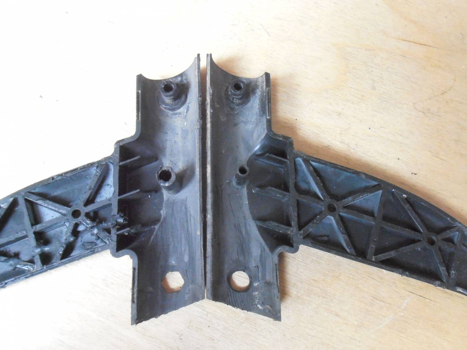

И вообще ручка там напрашивается металлическая, как в терке и вайтсе... с пластиком явно переусердствовали конструкторы прибора...

Немного Вас поправлю. Там три сквозных отверстия. Про центральное забудем,так оно довольно маленькое. Обсудим лучше два сквозных крайних. С одной стороны диаметр отверстий равен 13 мм,с другой 11 мм (только что измерил). Толщина штанги 22 мм. Думаю многие столкнутся с этой проблемой рано или поздно. Сегодня попробую собрать МД и покажу как получилось.
Уменьшение веса МД это конечно правильно,но думаю,что некоторые части нужно немного усилить. Хотя всё зависит от политики фирмы fisherlogo.gif

...Там три сквозных отверстия. Про центральное забудем,так оно довольно маленькое. Обсудим лучше два сквозных крайних. С одной стороны диаметр отверстий равен 13 мм,с другой 11 мм (только что измерил). Толщина штанги 22 мм. Думаю многие столкнутся с этой проблемой рано или поздно...
разные диаметры потому что в одном месте втулка переходит в пластик рукоятки и там сделано потолще... Вот это и есть слабое место, если б они отказались от втулки и этих отверстий, оставив маленькое под болтик, всё было бы нормально.

Продолжаем разговор...в штанге просверлил два отверстия. Там,где произошёл облом штанги,решил уже не сверлить отверстия. Продел провода и подпаял их к экрану. Надел ручки и собрал остальные части МД,снятые перед ремонтом. В ручке пришлось сточить два пластиковых выступа,что входили в отверстия.
В той части штанги,где нет отверстия,стягивается хомутом.
Осталось только назад вернуть насадку на ручку и закрепить её изолентой pioneer.gif

ну если по нормальному - то там нужно внутрь ещё одну трубку. во всю длину проблеммного участка. материал - трубка нижней штанги от тесоро-вайтс-ася-фишер-терка. на некоторых старых тесоро нижние штанги были из металла, вот это вообще было-бы класс. нужно см 10-15 длины. с одного конца спиливаем под углом, чтобы в колено побольше вошла, и на эпоксидку, чтобы плотнее сидела и не было зазора вообще. иначе используя большие катушки всё разболтается.
и в идеале вообще без отверстий бы обойтись, а у половинок ручек повыламывать шпильки, собирая посадить на тонкий 2хсторонний скотч. а эти трубки - внутреннюю и врешнюю на пистоны между собой закрепить, чтобы прикрыть пластиком. всё. ремонт на века.

На работе мне вставили в штангу выточенную под нужный размер болванку и просверлили в ней отверстие под провода. Если бы там не проходил провод для экрана,то думаю было бы меньше проблем. Правильнее было бы не отказываться от отверстий,а сделать их меньше по диаметру. Тогда и сломанных штанг стало бы в разы меньше.

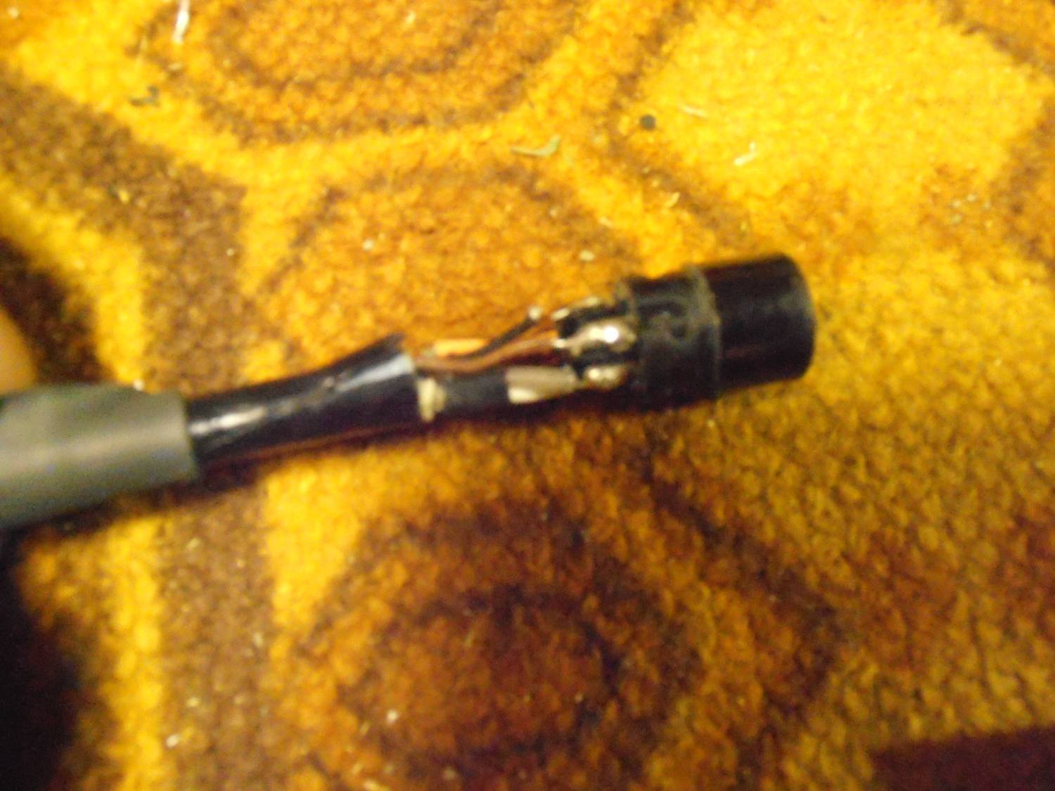

отрывались провода на штеккере на входе в прибор = перепаял - делов на полчаса если аккуратно.
