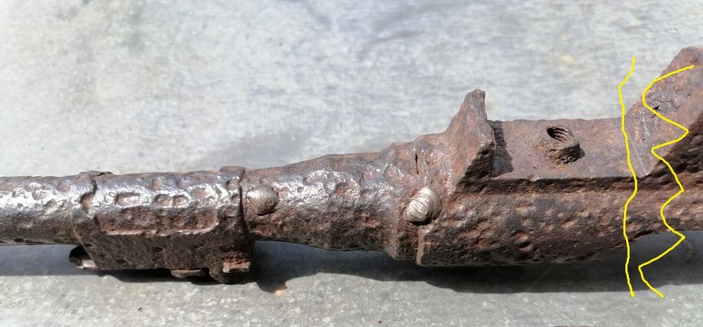

 Ствол неизвестного оружия, Определение

Только не у меня ссылки не открываются?

Открываются, но ооочень долго. И малого формата.

а это от оружия?

Очень хороший вопрос, кстати.
ТС, а можно фото того конца, где типа "мушка"?

Манлихер это был, ствол с куском рамы, клейма соответствуют.
м85 или 95
м85 или 95
Точно! Я же вижу и пазы под боевые упоры, и явное военное клеймо, но какое-то оно все такое пожеванное, что тоже засомневался.
м85 или 95
Спасибо, похоже, но подскажите, почему прицельная планка не совпадает с мушкой, и прицельная планка практически на середине ствола находится, у манлихера она в самом начале

Она на ствол напресована, отдельная деталь, когда ружье "ломали" она сползла.
