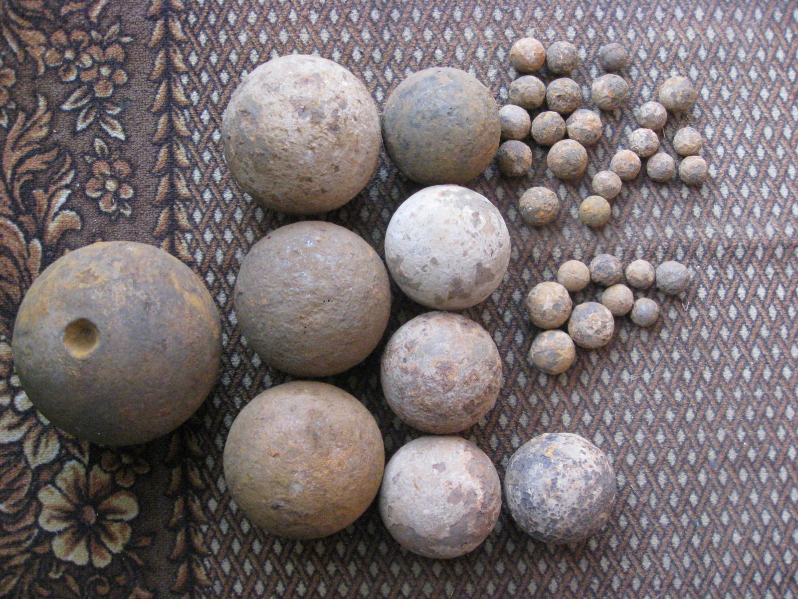

Здравствуйте! Все шарики найдены на позициях 1812 года. Помогите определить что за ядра. Интересно, картечь то же как то регламентировалась? По точности веса и диаметра вокруг шара могут слегка отличаться.
Граната: 8кг., диаметр 47см.
Ядра: два ядра 5,6кг., диаметр 38см. Одно 6кг., диаметр 39см.
Ядра: четыре ядра 2,7кг., диаметр 30см. Одно ядро 2,3кг., диаметр 27см.
Картечь по весу разная +-6,8 гр., 43,54,80,108,169
Ну и на всё немного скидка на ржавчину!

Здравствуйте.
Где найдены шарики, это уже проверить всё равно не получится. "Вопрос веры". smile.gif
Естественно, картечь тоже регламентировалась.
Если вес у вас написан более-менее "адекватный", то длина окружности (это НЕ диаметр!) сильно завышены. Чем это вызвано, не понимаю. Я не вижу на ваших ядрах наростов грязи "с палец толщиной". Наверное меряли рулеткой? Измерять нужно мягким метром, и прижимать очень плотно. Результат указывать с точностью до миллиметра! А лучше, конечно, изыскать штангенциркуль с соответствующей длиной губок, и измерить именно диаметр.
Вес пустотелых снарядов измеряется после очистки изнутри и удаления оттуда всей земли, воды, глины...
Такие вот "несуразности" я усмотрел ещё в первый раз, поэтому и не стал комментировать. Но я вижу, вы настойчивы, это похвально! Поэтому рекомендую, для начала, проделать небольшую работу над ошибками. smile.gif
