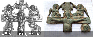

Пуцко датирует крест из Василёва началом 13 века и считает работой галицких или киевских мастеров. Стиль византийский романизирующий. Иллюстрация Василёвского креста очень слабого качества, но в изображениях ангелов я не вижу ярко выраженных круглых сфер, тогда как на кресте ТС ангелы в лоратных одеждах держат зерцала и практически идентичны изображениям архангелов Михаила и Гавриила с фресок сицилийского собора в Чефалу.

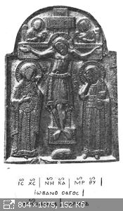

Эпиграфики на кресте ТС крайне мало....но можно обратить внимание на такой элемент как титло. Вот для примера сланцевая иконка из собрания Ханенко. Найдена на Княжей горе и датируется Николаевой началом 13в. Иллюстрация тоже не детальная но есть прорисовка пояснительных надписей, на которых мы видим характерное титло, что и на кресте ТС.
Можно сделать предварительный вывод, что крест ТС очень редок, имеет сходную иконографию с крестом из Василёва (та часть что сохранилась) и датировать можно его также началом 13 века или немного более поздним временем.

Отмечу: судя по положению головы Иоанна, можно предположить, что изначальный посыл был несколько иным, в сравнении с ханенковским крестом: там фигуры Марии и Иоанна — в преклонении, здесь — "просто" в предстоянии, как на большинстве более поздних крестов, вплоть до Нового Времени.
Илья, они там в любом случае в преклонении. И кресты примерно одновременные.

Алексей, с 18-м я, конечно, ошибся.
Аргументов для датировки у меня нет; всё на уровне ощущений. Ну и предмет не целый, и сравнительная база мала, надо сказать.
А наклон головы это как раз серьёзный аргумент; понятия преклонения и предстояния — разные понятия, всё-таки. Поза, наклон головы, наклон тела — тот изобразительный приём, который и позволяет визуализировать либо предстояние, либо преклонение.

Илья, что имеем в реальном остатке. Сопутствующий материал 13-15 вв., предельно однозначно датируемый аналог, практически идентичную иконографию (жаль что у ТС фрагмент, но все же показательный), элементы эпиграфики.
У вас - наклон головы как серьезный аргумент....преклонение и предстояние...и собственно всё?
Приложите более серьезные аргументы с аналогами, эпикрафикой, иконографией, датировкой или ....пока придется признать 13 век

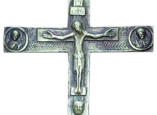

Всё это исключительно интересно, но, коллега: по исполнению, по характерным деталям иконографии и всему прочему Вы как бы датировали вот этот фрагмент креста?
Серега ...
post Сегодня, 10:45
Создана #33
Сообщений: 4,344
Зарегистрирован: 14-September 21
Пользователь №: 2,398,340
Репутация: 211 кг
QUOTE(Калинин @ Mar 9 2026, 10:41)
Я понял на кресте с лева , в статье богоматерь «Богоматерь Боголюбская»
это понятно . фото креста нужно ? из статьи .

QUOTE(Серега ... @ Mar 9 2026, 10:45)
Коллега...
Как.
Бы.
Вы.
Датировали по иконографии.
Крест, приведённый мной на картинке.
Простой вопрос.

Серега ...
post Сегодня, 14:06
Создана #40
Сообщений: 4,344
Репутация: 211 кг
QUOTE(Калинин @ Mar 9 2026, 14:02)
Где — там?
Я привёл фото фрагмента креста, и спрашиваю именно про него.
Вот этого креста
Навершие трости преподобного Авраамия в виде шестиконечного распятия с рельефами Божией Матери, Архангелов и святых. Медная копия-отливка, предположительно, XIV в. (Музей Ростовского кремля)
