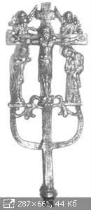

Это предтеча Ф-образных, ещё только с одним Иоанном (без Лонгина) справа и с Богородицей слева; по одной фигуре, не по две с каждой стороны.
Я конечно не претендую на истину, т.к. это всего лишь фрагмент, но похож на крест по типу такого, его длина около 30 см.

Калинин
post Сегодня, 09:30
Создана #16
Сообщений: 20,427
Пользователь №: 6,423
Репутация: 1976 кг
Да, я вспомнил... Были такие, точно. Если не ошибаюсь, несколько экземпляров откуда-то с Украины, я не успел их сохранить.

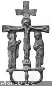

Не моя тема, конечно, но почему обязательно на пузо или выносной (хотя и это не исключается).
Кресту должны быть или полные аналоги или близкие. Значит их можно найти.
Что пока пришло в голову-это крест из собрания Ханенко. В каталоге он позиционируется как крест от дарохранительницы и датируется домонгольским временем.

Еще ближе крест из Черновицкой обл. Украины, найден при раскопках храма рубежа 12-13вв.
Считается прецессионным или выносным. В высоту 320 мм. Иконография практически идентична.
