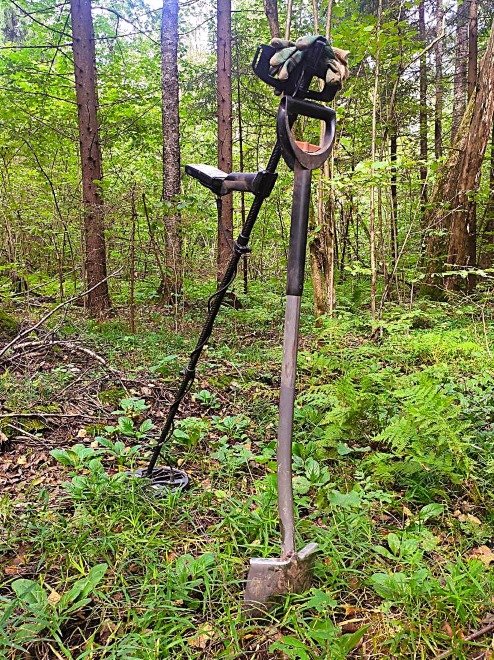

Доброго времени суток уважаемые форумчане.
Приобрел как второй прибор эквинокс 900 по осени, выходов было мало ,основной поиск в лесу по средневековью. Поделитесь кто на каких программах ходит и с какими настройками. Основной прибор остается ака интроник.
