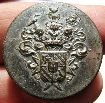

Доброго времени суток посетителям данной темы!
Постоянно экспериментирую с различными способами чистки.
Ниже демонстрирую вам фото пуговицы до и после чистки.
Это мой второй опыт данным способом ( первой подопытной была монета).
Способ для многих на форуме является нецензурным ( наверно сами догадаетесь) хотя для меня это не понятно.
Это не заработок-отдых после увлечений.

Электролиз......,просто он открывает то,что иногда хочется скрыть.

QUOTE(lichac @ Oct 8 2013, 08:02)
Верно! alko_2464.gif Только вот бытовая химия у меня всегда открывала ещё больше! biggrin.gif

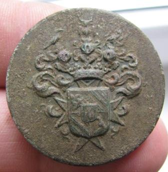

Эксперимент с ещё одним какаликом smile.gif .
До электролиза.
После двух часов электролиза с механической чисткой через каждые 15 мин.
С качеством расчистки пока не парюсь, смотрю возможности электролиза.

buttonfly
post Oct 10 2013, 20:41
Создана #150
Сообщений: 12,951
Зарегистрирован: 18-September 09
Из: Хоперский округ ОВД
Пользователь №: 12,077
Металлоискатель: www.google.com
Репутация: 858 кг
для пуговиц нормальный результат
