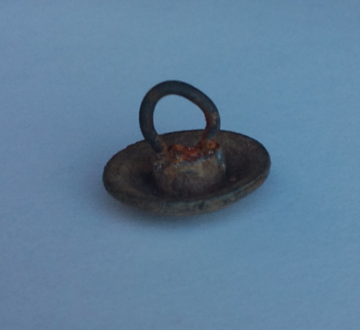

подобрал задник от гусарской убитой пуги и приладил "холодной сваркой"

А можно поподробнее -какая именно сварка?
Сваркой заполнялась вся полость или только по окружности в месте соприкосновения?

только по контуру "Холодная сварка" - спец.материал для гидроизоляции по металлу
ухи лучше паять - для надежности

Я собственно хотел узнать производителя и марку холодной сварки, ибо выбор велик... А почему сварка, а не цианакрилат какой-нибудь?
На мой взгляд, пайка уха не для всякой пуговицы оправдана. Нижнии чины - да, согласен. А офицеров в ряде случаев - на клей.

да, накладка только была - внутри немного пропаял и потом заместо тыльника вставил пуговицу (обточив по диаметру) и пропоял по периметру
холодная сварка "Спайк" (с рынка) Клей не люблю!
