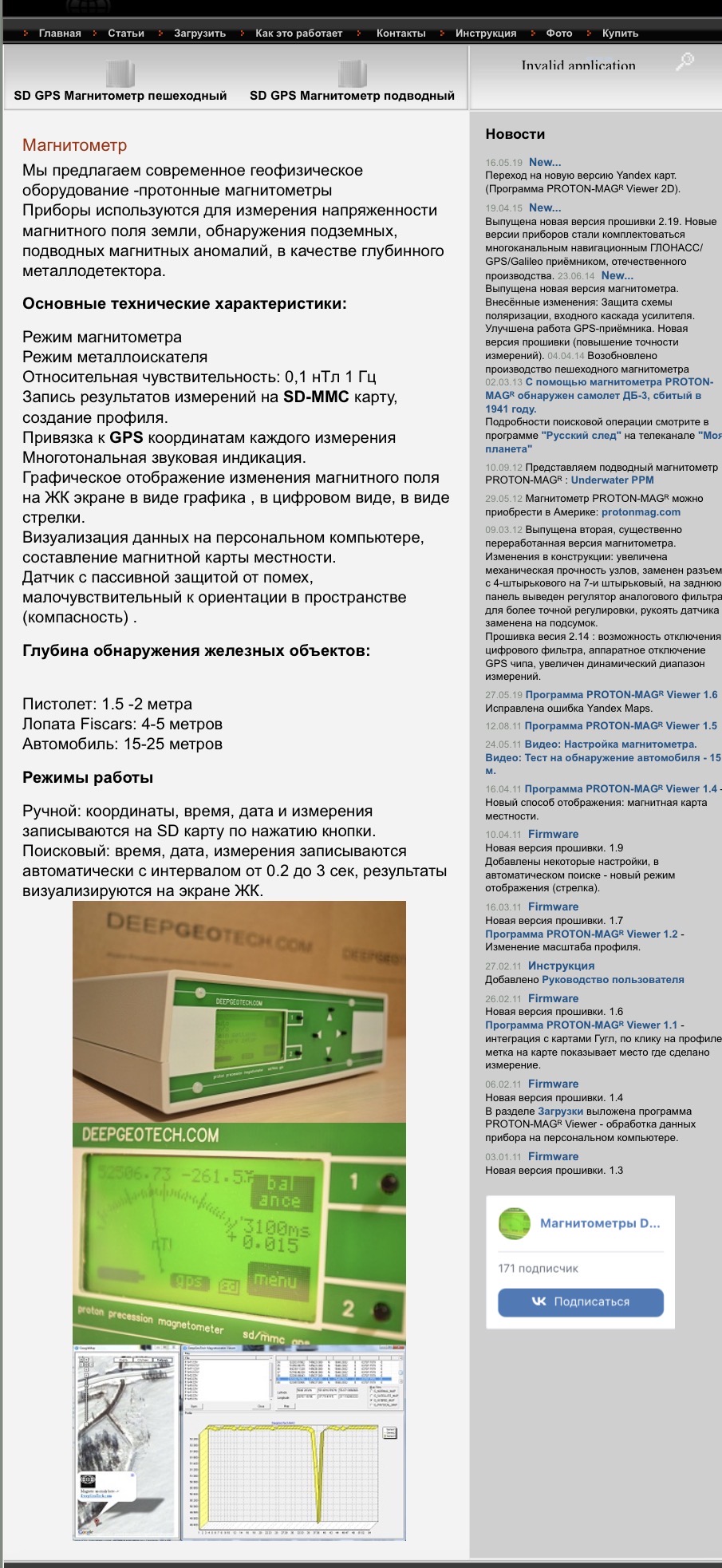

Может кто то уже пользовался данным девайсом "Мaгнитомeтр пpoтонный PROТОN-MАG". В описание на авито пишут ,что предназначен для поиска любого , металла, пустот и других аномалий на глубине до 15 - ти метров. Интересует такой момент можно им найти засыпанный колодец?

Пустоты магнитометр не видит, но обычно колодец это не просто яма, там почти всегда есть металл, вот камрад ищет в Калининградской области засыпанные в ВОВ колодцы и очень крутые находки у него. Вот, к примеру:

А что есть толковые ссылки по работе с ентим чебурашкой? lupsk.gif Не встречал, зато по Гефесту - пожалуйста и видеоинструкции и масса материала по практическому поиску в любой сфере от стоительства и военки до сбора металлолома.
Потом протонником вы что искать собрались? Если на пистолет заявленная глубина 1,5-2 метра? Вы в курсе как ищется колодец и среди какого хлама. Протонник не для свалки ни разу. Хоть немножко вопрос изучите. Это Гаубица в мире магнитометров, медленный и с охрененной чуйкой на весь металл.А Гефест это скальпель, я могу с точностью до десятка сантиметров сказать какого размера цель залетела под катушку, могу совершенно игнорить весь мелкий, тонкостенный и даже среднеразмерный металл, могу работать на ковре железного мусора и даже среди арматуры вблизи металлического забора найти глубокую трубу, к примеру. Вот что нужно от прибора при поиске колодца, а не елда с чуйкой 2 метра на консервную банку который всю свалку покажет одним могучим сигналом с 50 метров cheesy.gif .

Мне нужно просто найти колодец, есть в нем что или нет металлического это не важно, мне нужно место его.
Может тогда проще и дешевле будет заказать услугу "георадарного исследования" места, чем выискивать годный недорогой георадар и пытаться потом им искать колодец.
Тогда только Георадар, выше правильно посоветовали - если акция разовая, лучше нанять спеца, приборы эти дорогие плюс придется специально учится, чтобы расшифровывать данные с него и то не факт, нужен опыт работы именно с подобной техникой, чтобы понимать что эти загогулины означают, где реальные пустоты и цели, а где переотражения
