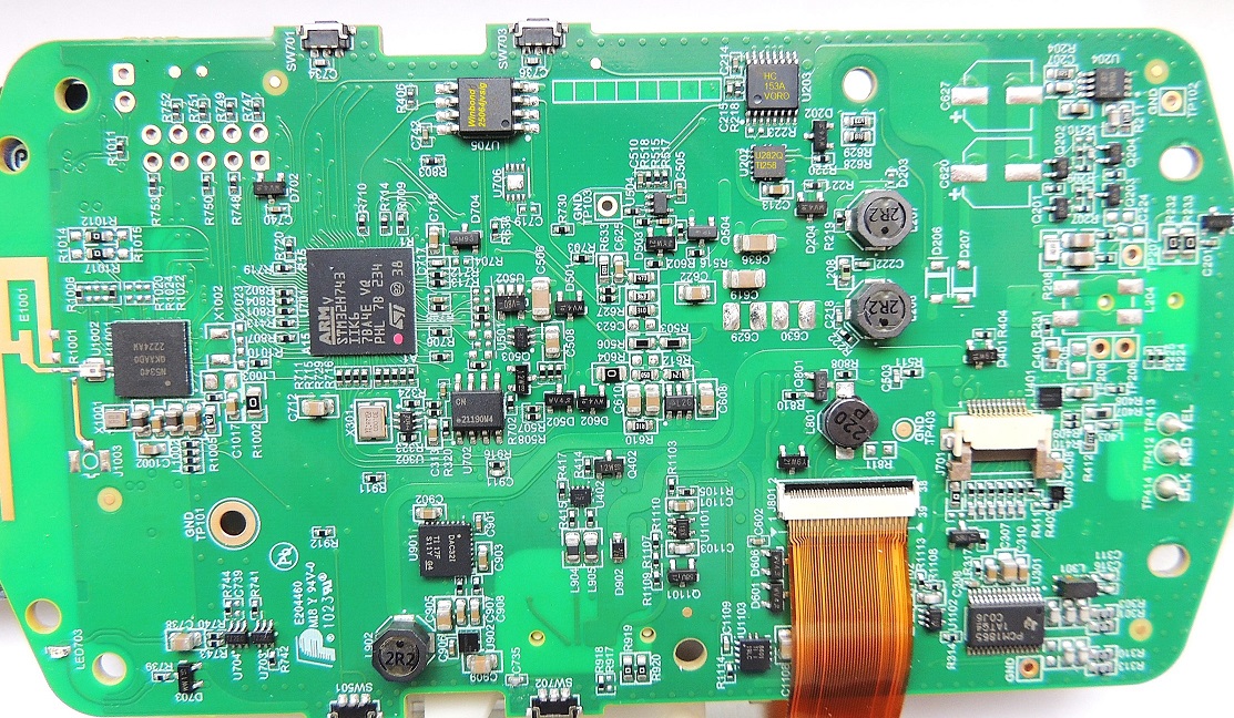

Прибор 22 года. Года назад появился протекший блок. И вот только сегодня дошли руки, чтобы его посмотреть. Открыл посомотрел, есть ньюансы по вскрытию. Вскрывать надо по интуиции, а не по советам. И вот фото платы, которая под диплеем.

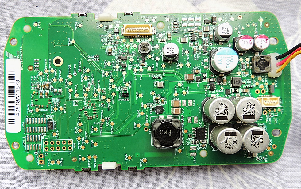

Продалжаю с фото. Другая сторона.
По впечатлениям прибор протек через разьем. Разъем был перекручен. Именно на шлейфе разъема больше всего было отложений от морской воды.
Была халявная надежла, что прибор заработает. Но он не заработал.

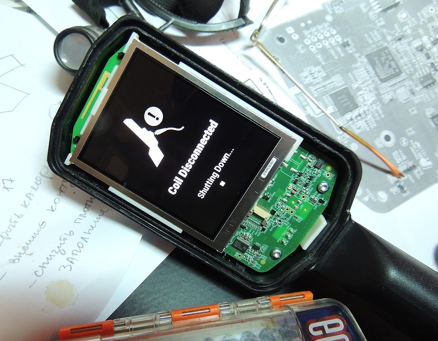

Но он все таки заработал. Когда я все собрал и аккуратно скрутил.
Что важно в Мантикоре?
Правильно разобрать блок.
На разъеме дисплея есть защелка, долго ее искал.
На сегодня хватит, впечатлений масса. С клавиатурой буду позже разбираться.

Окислы были на плате, но только с одной стороны. Я их внимательно убирал. Как он мне попался, все почистил и сложил в коробок. Более всего был в окислах шлейф разъема. Там густо было посолено. Покрыто белой шапкой.
