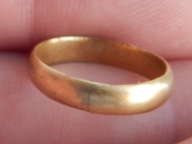

Добрый вечер, подскажите пожалуйста, как определить в домашних условиях золото это или нет. Метал желтый, скорей лимонный оттенок. Находка старая, лежит давно и не тускнеет. клейм нет На переднем плане на фото место стыка.Внутренний размер 14 мм вес 2.28г. user posted image

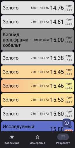

Предоставьте измерения, скажу точное соответствие пробе. Какой вес кольца и вес вытесненной воды?

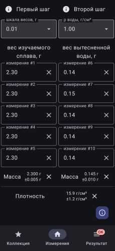

Весы китай, думаю вес не точный 2.3 кольцо вода 0, 14 - 0,15 с двух попыток.

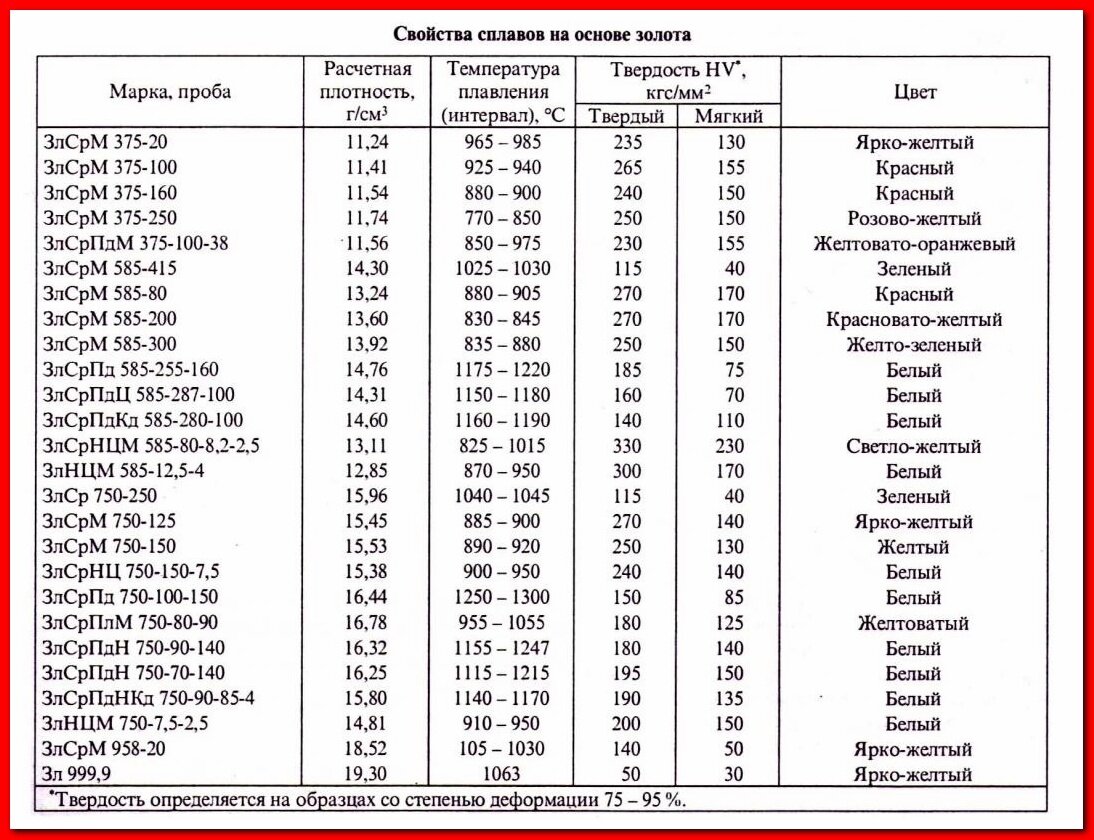

Присоединенное изображение по ГОСТу

QUOTE(Валидатор @ Feb 21 2026, 20:05)
Спасибо, понятно придётся всё равно обращаться к ювелирам.

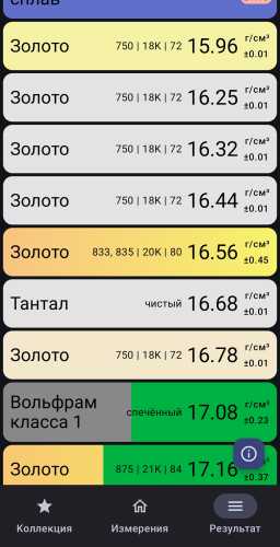

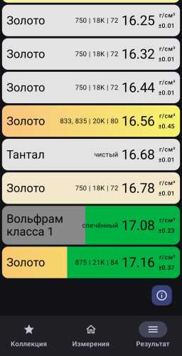

это золото, такой результат (если измерить точнее то будет меньше кандидатов)
по цвету смотрите что подходит
