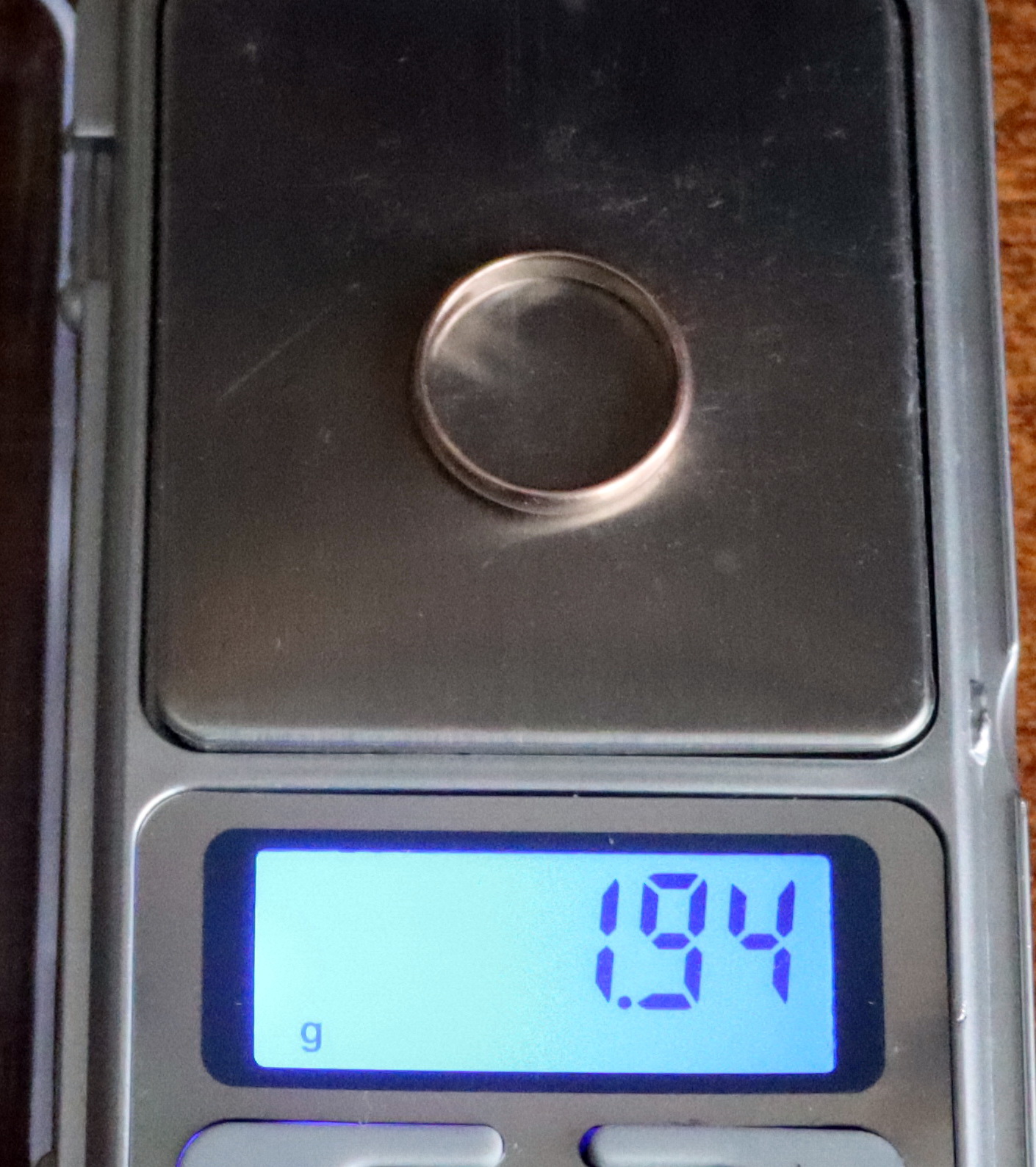

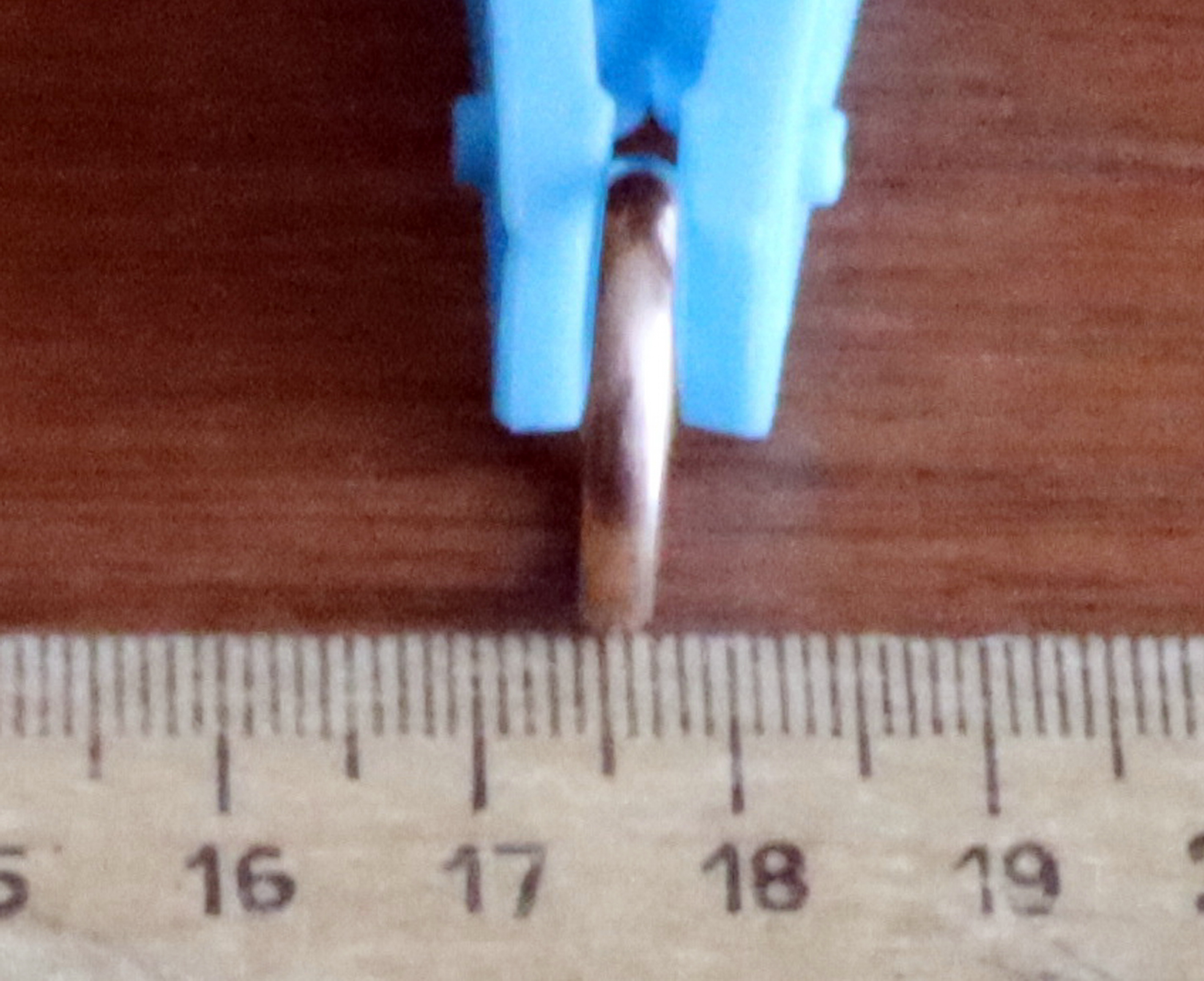

Добрый день!
Если возможно подскажите пожалуйста по металлу изделия. Пломбы не нашел, но возможно просто не увидел. Заранее большое спасибо!

Привет.
По фото определить металл - не реально.
Тем более, что клейм нет.

удельный вес проверьте.

Взвесте на весах нетто (чистый вес) и, на этих же весах, в воде не касаясь дна без тары...хотя если у Вас нет даже штангеля...какие весы. С уважением.

сухой вес есть, давайте вес вытесненной воды, определим по плотности
1 ставьте на весы пластиковый стаканчик с водой из чайника комнатной температуры (не очень много воды, чтоб весы не зашкалили)
2 нажимаете тара (но весах нули появятся)
3 опускаете на тонкой нити кольцо в воду полностью что бы оно не касалось дна и стенок
4 записываете результат
взвесить лучше несколько раз что в сухом состоянии что в мокром(не забывайте вытирать бумажной салфеткой и нажимать тару между измерениями), весы необходимой точности у вас есть.
пишите измерения тут, я вам посчитаю и дам результат - какие пробы могут быть
