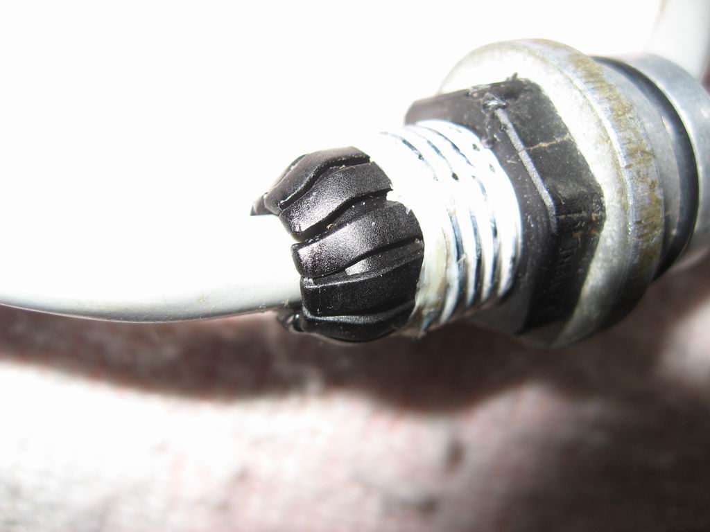

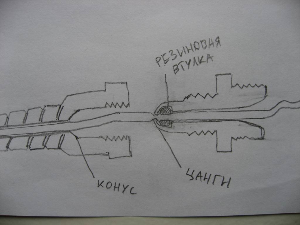

У меня коннекторы (два из трех) не закручиваются до конца 17.gif ..Это нормально ? а подтянуть не получается , боюсь вобще резьбу сорвать.может просто фумлентой подмотать для надежности , хотя он воду не пропускает.

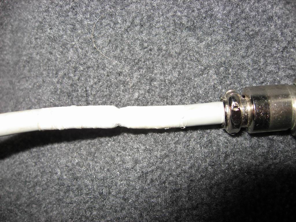

Если имеются в виду эти, то лучше не затягивать очень сильно! Потому как при сильном затягивании цанги внутри коннектора начинают очень сильно пережимать кабель. До меня вот кто то так затянул разводным ключём 17.gif Нарисовал картинку,так будет понятнее. И фото пережатого кабеля,он немного уже отлежался ,а когда только открутил там была вообще осиная талия.

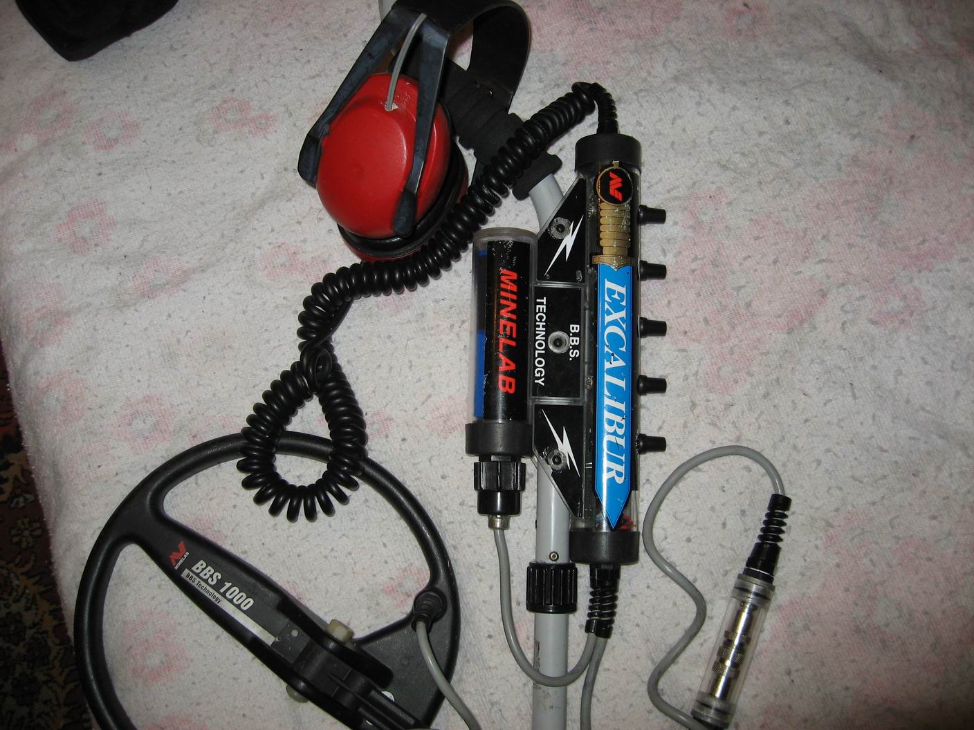

(Конекторы) ...Или как правильно...? . ..от наушников один закручивается в блок и два снизу,от аккумулятора и катушки. так вот от катушки закручен хорошо и до конца ,а два других как будто пьяный сборщик их сразу не по резьбе закрутил. (надо сфоткать их будет).. Я уж не трогаю их , вроде не пропускают. Выбрался вчера на часок ,штормит сильно(осень).
З.Ы. Багли спасибо ! значит уже пора заряжать аукум.
