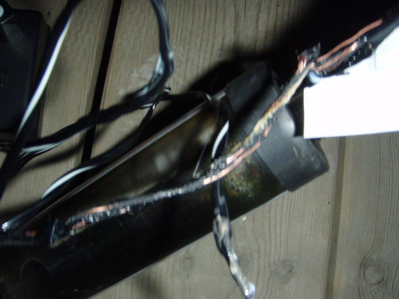

Может кто встречался с проблемой кабеля от катушки EXCALIBUR-2?

QUOTE(Diver-s @ Dec 20 2009, 23:13)
У меня точно такая же фигня случилась,только на 20 см ниже мозгов,в том месте кабель был примотан к клюшке прозрачным скочем(целый сезон)когда менял клюшку на прямую и размотал скочь,то сразу настроение и упало sad.gif Вобщем по совету Хантера купил в магазине жидкую изоленту,обмазал поврежденное место,дал подсохнуть,потом слой обычной изоленты,потом опять жидкой,и опять обычной cheesy.gif Вроде держит,только когда мазал штын стоял такой хоть из дома беги biggrin.gif Почему не рекомендуется заматывать обычной изолентой,потому как она все равно пустит воду,а между проводами вода поднимается прямо до мозгов,и прибор может ку ку. 15.gif
